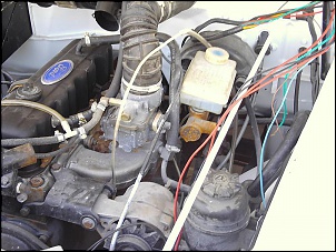

    Na minha tenho hidrovácuo de opala e cilindro mestre de D-20

    Miniaturas de Anexos Miniaturas de Anexos Freio A Disco Em Rural 4x4-imag0018.jpg

    o cilindro mestre da D-20 é plug'n play no servo do opala?
    Vc leva o hidrovacuo do opala na loja de autopeças e procura o cilindro mestre que caiba certinho, parece que existem vários modelos, mas tem um que se ajusta perfeitamente.
    Foi necessário colocar só um o-ring e apertar os parafusos.
