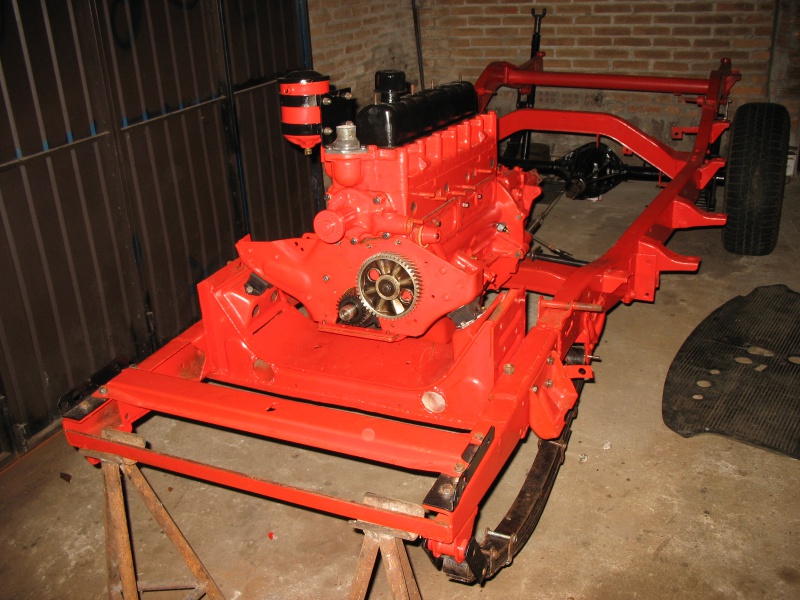

    Richard,sinto em te informar mas o Antonio Umino tem toda a razão.Não tem como ter um carro estavel com chassis de Rural 4x2(com mola helicoidal) e suspenção com mola semi eliptica.Tentei de tudo na epoca,jumelos mais altos,arquear as molas,molas novas,kit fess,barra anti torção e nada funcionou!!!Pois na melhor das hipoteses o curso da suspenção não passava de 18cm, e isto com o custo quese que suicida da estabilidade,e não teve barra anti torção que solucionase.No fim da historia acabei comprando outro chassis com documentos.E isso como tu podes ver eu já tinha feito toda a reforma de chassis e motor,mas mesmo assim optei por trocar o chassis para que eu tivesse um veiculo realmente confiavel.
