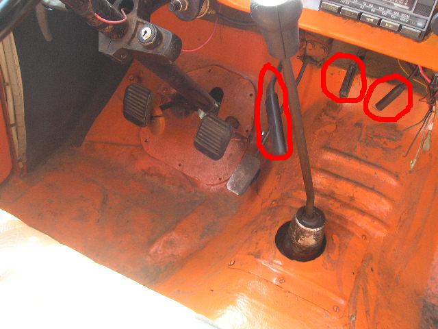

    Cambio E Tração Da Rural - Urgente
    Galera, peço a ajuda de vc´s....
    To precisando saber a partir de que ano começou a ser fabricado as Rural com o câmbio em baixo? To fechando negócio em uma e fiquei com essa dúvida.
    Também queria saber se a transmissão (as duas alavancas em baixo do rádio) dessa foto é original, alguém sabe? Rural ano 75, 6cc de 4 marchas.

    Quanto ao ano que a alavanca desceu, não sei, porem na rural original, existe apenas uma alavanca para acionar o 4x4 e a redução e no caso da foto é a alavanaca mais à esquerda.
    Outra alavanca é a da abertura da tampa que permite a entrada de ar para a cabine.
    Esta 3a alavanca não sei.

    Rural com alavanca embaixo original so as mais antigas com cambio de 3 marchas seco, e que entre outras coisas tem um velocimetro central igual ao do jeep, quando o cambio passou a ser de 4 marchas a alvanca foi para a coluna e continuou assim ate o fim de sua fabricação, toda as rural 4 marchas com alavanca embaixo foi adaptada(que na verdade nao é adaptada , mas sim montada, ja que consiste na substituição da tampa original do cambio por uma da F 100 ou jeep 4 marchas com motor maverick 4cc. Ou seja essa que vc esta vendo é adaptada e inclusive a tampa que esta nela nao é original Ford, e uma adaptação que algumas empresas fazem.
