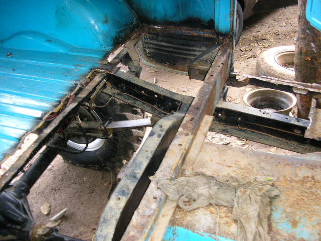

    Estou retirando a caixa de ferramenta na reforma de minha Rural
    Paulo Zurcão

    outra foto

    Valew Paulo... eh isso mesmo q eu quero fazer na minha... obrigado pela foto...
