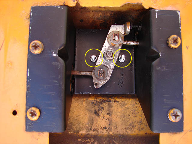

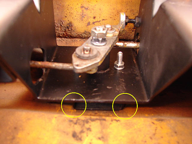

    Citação Postado originalmente por Cícero Franco
    Aí vai a foto da original.
    E aqui vão as do paralelo. Notem nas fotos que, diferente da original que entra direto, a do paralelo tem uma fixação que exige furar a lata.
    Notarão também que para instalar, tem que furar o suporte da fechadura, o furo cai bem em cima da dobra da chapa (círculo amarelo). Nada complicado, mas tem que ser feito com cuidado. Depois é só cortar uma câmara velha pra servir de proteção entre a lata e a fechadura.
    Finalizando, eu não recomendo. Não pelo trabalho, mas pq achei o produto mal feito, tanto na medida do furo como no segredo, na mão funcionava bem... agora que está presa, tem sempre que dar uma "mexida" pra chave girar.
    No fim, compensa mais gastar dinheiro procurando uma original.

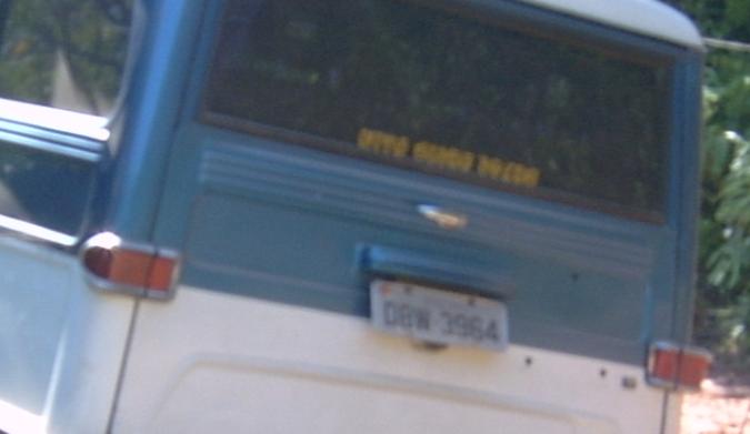

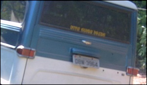

    A fechadura da minha ex, "Mafalda", também quebrou no começo deste ano... Mas levei ela até um shopping de auto-peças aqui de SP chamado Koga-koga e encontrei uma que serviu direitinho. É a da porta lateral traseira da Kombi clipper. Não chegou a 10 merréis, é cromada, e vem com duas chaves... A única diferença dela pra original da Rural é que esta não é em formato "T", mas em "L". No começo fiquei cabrero, achava esquisito, mas depois me acostumei... Ela tem o tamanho certinho, é tirar uma e por a outra, sem ter que encurtar ou alongar nada... Pra não dizer que não tem nada pra fazer, basta só dar uma desbastada (no esmeril) em dois lados na ponta quadrada, só para ela entrar perfeitamente no encaixe da parte interna.
    Uma pena eu não ter nenhuma foto da traseira dela em alta definição, mas vejam se dá pra ter uma idéia...
    Miniaturas de Anexos Miniaturas de Anexos Fechadura Porta Traseira-rural_traseira.jpg
