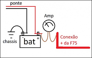

    Desliguei o positivo da bateria da F75 deixando a ponte carregando somente a bateira (ligação da imagem em anexo), juntei um punhado de ferramentas e fui fuçar notei o seguinte:
    Medi a corrente que ia da bateria para o chicote positivo geral da F75 e medi 2A com a CHAVE DESLIGADA... ou seja, temos uma fuga.
    Coloquei a chave em LIGADO e medi 8A
    Removi as conexões do alternador e tá lá... chave desligada, ZERO de consumo, chave ligada, 6A de consumo. O alternador estava BEM quente. Tirei o alternador e não mexi mais.
