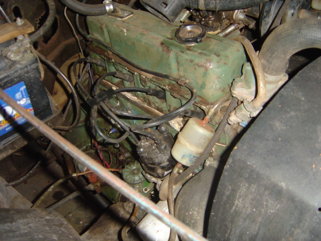

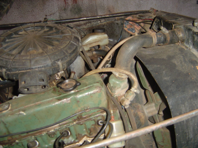

    tenho esse motor na minha rural, gostaria de saber se é o 151 ou 153 e qual é o mais moderno?

    Dino, vc postou essa mesma pergunta em um tópico la no Cjs e como não sei se vc viu minha resposta, estou re-escrevendo aqui.
    O 153" equipava os primeiros Opalas 4 cil. (vulgarmente apelidado de "Toyotinha") tinha 2.509 cm³ (153 pol³ - 98,4 x 82,5) potencia bruta de 80 cv a 3800 rpm, sua cor original era o vermelho ou alaranjado (não me recordo bem) isso até 1974.
    O seu motor é posterior e portanto mais moderno, é um 151", 2.471 cm³ (101,6 x 76,2), 94cv brutos e mesmo torque que o 153" 18 m.Kgf.
    Os motores 151" verdes eram os movidos a gasolina e os azuis a álcool, nas versões 6 cil. os vermelhos eram gasolina e os amarelos, álcool.
    Tenho qualquer informação sobre este motor, se precisar é só perguntar.
    Ah propósito, uso ele no meu Cj5 que no momento está em reformas, veja em http://www.4x4brasil.com.br/forum/sh...ad.php?t=17003.
    Precisando estamos ai, belê?!!!

    valeu
    mas so uma duvida, como identificou sendo o 151? somente pela cor? ou por detalhes no bloco, tampas etc?
    pois esse motor esta verde, mas é com pistoes retos, vareta baixa e graxeta.
    e se reparar ele tem a tampa lateral, (tuchos) dividida em 2 peças, nao é como o seu.
    uso uma 3E de vw original a alcool, ficou show de bola.
    q me indica a fazer? para aumentar potencia?
    abracao e obrigado pelas dicas.
    ps: seu motor ficou muito bom. to pensando em desmontar o meu pra tirar vazamentos e fazer igual a sua ideia.
    mas somente vou trocar graxeta (se estiver vazando, sinao nem mexo no vira), e juntas do cabecote, tampa de valvulas e carter.
    Citação Postado originalmente por DinoGuimaraes
    Sim, detalhes do bloco, tampas etc.
    O 153" era mais esguio, mais alto, a tampa do cabeçote era mais arredondada.
    Não há vestígios de ter tido outra cor, que não a verde, e a tampa dos tuchos que você citou como bi-partida, pela foto eu não notei essa separação. Na verdade parece igual a minha e pelo visto já foi trocada pois, ao contrario do resto do motor, tem vestígios de pintura azul.
    Tem outra foto onde de para ver melhor essa tampa???
    Pistões retos são modernos, aliás hoje em dia os "côncavos" e "cabeçudos" são difíceis de serem encontrados novos, foi tudo unificado, você compra o reto tanto para gas. como para álcool.
    Graxeta o meu também tem, na verdade todos dessa idade tem, retentor é mais recente.
    Eu tinha uma foto do 153", vou ver se encontro e depois posto.
