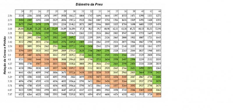

    Boa Noite Beto. Como estás? Bem vejo que ainda está por aqui. Isto é Bom. Vou contar minha experiência. Na Minha rural, primeiramente adaptei um motor nissan 6 cilindros(2.8) da patrol diesel, e com o mesmo cambio da patrol(5 marchas). como a relação dela na época era 12x47(3,916) - o carro ficou uma fraqueza só. Conversando com o mecânico, ele falou que deveríamos colocar uma relação mais curta. Ele tinha uma relação de diferencial parada 9X44(4,888), fizemos a troca - ficou perfeito. Arrancada e final. o câmbio quebrou eu coloquei um câmbio da S 10, e novamente tivemos o problema de "fraqueza". Instalamos uma relação 43X8 - voltou a ficar ótimo. Tava tudo bem quando o virabrequim do motor quebrou. Desisti deste motor. comprei um Q20B com o câmbio clark 240(o famoso ré para frente). câmbio reduzido, a relação 43X8 ficou preso o carro não andava. 60KM/h era o máximo com rotação altíssima. Foi que observando uma tabela que os colegas postaram aqui. Decidi por uma relação 40X13(3,076) da ranger 6 cilindros gasolina. Rapaz, o carro ficou excelente. arrancada e final. Vou colocar a tabela aqui. Pois leva-se em consideração o tamanho o pneu utilizado. Outra coisa, é díficil te falar em uma relação para você utilizar, já que você tem uma mistura de motor, câmbio e diferencial. Melhor é dar uma rodada com a relação original e ver como se comporta. carro amarrado ou fraco. sem força de arranque, mas com final até perigoso. ok Espero ter de ajudado. vai abaixo a tabela

    Qual a Melhor Relacao de Coroa e Pinhao para seu Veiculo? - Blog do Gama 4x4
    este ai é um sítio onde você pode passo a passo acompanhar cálculo para chegar a uma boa relação de diferencial.

    Primeiramente é necessário saber que isso depende de qual será o Diâmetro do pneu usado em seu Veículo. Tendo isto em mente, iremos fazer um cálculo para definir o número de Giros por Minutos que você irá obter utilizando determinada relação em diversas medidas de Pneus.
    Primeiro passo: Calculando a Relação de Coroa e Pinhão
    Calcular a Relação da coroa e pinhão é bem simples, para isso, basta contar o número de dentes da coroa e do pinhão, e dividir um pelo outro, você terá o valor da Relação de sua Coroa e Pinhão.
    Exemplo: Coroa com 44 dentes / Pinhão com 9 Dentes = 44:9 = 4.88
    Segundo Passo: O Diâmetro do pneu
    Para chegarmos ao número de Giros por Minuto (RPM) utilizaremos o diâmetro do Pneu em Polegadas.
    Alguns pneus já vem com a medida em polegada identificado na lateral, por exemplo 31×12,5 R15, aonde 31 seria o diâmetro em polegadas do Pneu. Essa medida normalmente é bem comum em Caminhões e ônibus.
    Outros utilizam o sistema métrico, aonde você vai precisar fazer um cálculo para saber qual o diâmetro do mesmo em polegadas. Para facilitar, criamos abaixo um formulário que fará o cálculo para você:
    Calcule Aqui o Diametro de seu Pneu:

    Agora que você já sabe o diâmetro do seu Pneu, iremos prosseguir com o cálculo dos giros por minuto.
    Para fazer esse cálculo, levamos em consideração veículos nas seguintes condições:
    Velocidade: 65mph (cerca de 100km/h)
    Veículo com Câmbio manual com relação final 1:1 (algumas transmissões automáticas possuem uma relação diferenciada)
    A Fórmula aplicada é a seguinte:
    RPM = MPH (65) x Relação x 336 **
    Diâmetro do Pneu
    Veja a Planilha após aplicada a fórmula, pegamos o os valores considerados geralmente como “acetáveis” pelo mercado entre 2000 e 3000RPM. Separamos esses valores em 3 cores diferentes, para ficar mais claro, sendo que cada cor define um tipo de característica diferente:
    A formula para cálculo do diferencial levando-se em conta tamanho do pneu e diametro da roda.
    Segue também tabela de cores para interpretar o gráfico.
    Miniaturas de Anexos Miniaturas de Anexos Rural 4x2 para viagens-formula.jpg
