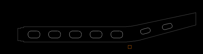

Por favor solicito auxílio dos mais experientes, antes de tomar uma decisão que possa vir a prejudicar o querido Steel Horse Brave Heart... F75 - BF161
Pesquisei muito no fórum e internet e não encontrei nada a respeito desta situação comum destas caminhonetes muito utilizadas nas zonas rurais.
O que acontece é que naquela parte do chassi fechada de difícil acesso está entupido de terra , já retirei bastante ,e percebi que junto tem pedaços de ferro em decomposição , na situação atual não irei conseguir fazer o jateamento, e não quero colocar agua lá pra dentro pois irá agravar a situação do ferrugem. Penso que mesmo se fosse possível fazer o jateamento , o resultado do tratamento não seria 100% devido a dificuldade de acesso para tratamento da ferrugem e pintura de toda extensao do túnel , por isso estou querendo fazer um corte e dobrar a chapa , ou se não der para dobrar , tirar um pedaço no meio com dois cortes , e depois de bem escovado , lixado e tratado com ferrox , mandar o preto fosco vinilico que possui ação anticorrosiva mesma função do "wash primer" depois um primer pu e preto fosco vinilico novamente .... Entao soldo o mesmo pedaço no lugar com eletrodo revestido 7018 2,5 mm ...80 a 90 ampères ... Minha dúvida é se irá comprometer em algum aspecto a estrutura do chassi ???
Estarei tirando dois bacalhaus que vieram da roça , e então colocar o reforço em toda extensão, ferro chato aço sae 1020 3,16 x 1. 1/2 .... Outra coisa posso dar uma mão no chassi de preto fosco vinilico antes de soldar o reforço ??? Olhei no tópico do Elmer Jeep , que ele deu um fundo de primer oxido vermelho antes de soldar os reforços , alguns dizem que a solda não pega legal com o chassi pintado, porém se não pintar debaixo do reforço com o tempo vai enferrujar mesmo que vede com silicone PU.... inclusive gostaria de saber qual é a diferença deste prime oxido de zinco para o wash prime e preto fosco vinilico , ( no tópico do Elmer Jeep não foi informado se o primer oxido era comum ou epoxi) pois acredito que apenas o epoxi irá agüentar , porém pelo melhor custo benefício estou querendo utilizar o preto fosco vinilico ....marca Lauzurill ou brasilian .... Estou indo de lauzurill pois a outra não conheço ...
