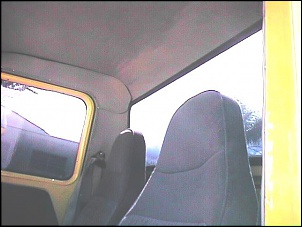

    banco da Ranger
    Eu pus o da Ranger. Retirei a base do suporte do trilho porque na Ranger o banco é fixado numa superfície irregular. O trilho, recebeu 2 parafusos cada (2x2)x2) - 4 p/cada um dos 2 bancos passantes num perfil quadrado com a furação contra-marcada. Estive dando uma olhada no banco traseiro da Ranger cab.dupla e acho que é bom para 3 lugares. No meu caso o passageiro do meio fica improvisado com o descansa-braço como encosto (original da ranger 97).
    Miniaturas de Anexos Miniaturas de Anexos Bancos para F-75-interior_107.jpg   Bancos para F-75-ret_04_136.jpg
