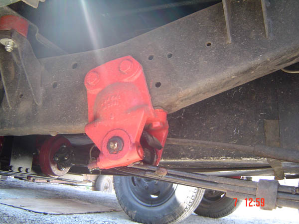

    Molas da Band na Rural
    Minha Rural está com Q20B4 turbinado e caixa 4 marchas da D-10 e CT da band, um conjunto bem pesado. Instalamos os feixes da Toy longa com jumelos da mercedes, gostei do resultado. O chassi foi alongado na frente, as molas são muito compridas. Seguem fotos.
    Miniaturas de Anexos Miniaturas de Anexos -feixes_3_187.jpg   -feixes_1_139.jpg
