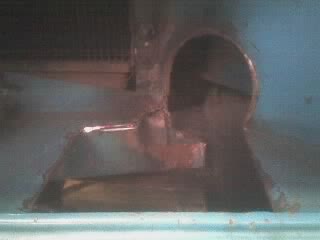

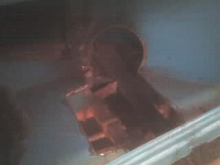

    Eu estou colocando essa caixa, eu mesmo, agora falta a solda, que eu mandei fazer
    A caixa cabe entre o radiador e a grade, eu fiz os buracos com uma lixadeira sem problemas, tbem foi minha primeira vez , fiz um molde de papelão (no contorno, aproximado da caixa), e fui cortando aos poucos, vou ver se consigo umas fotos p/ vc.
    Com o kit eu não sei, eu cortei uma peça (esses pilares de guard-reil, nem sei como se escreve ), p/ afastar a caixa do chassi, senão o cardan iria pegar no paralama, fiz os furos p/ prender a caixa, agora só falt soldar.

    As fotos não ficarão lá essas coisas, as tirei com o celular do meu irmão espero que possa te ajudar.
    Miniaturas de Anexos Miniaturas de Anexos -03-05-06_1740_130.jpg   -03-05-06_1739_311.jpg

    essas são da caixa
    Miniaturas de Anexos Miniaturas de Anexos -03-05-06_1744_320.jpg   -03-05-06_1743_133.jpg   -03-05-06_1742_948.jpg
