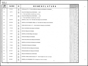

    Se não tem intenção de usar 4x4, melhor ficar com a suspensão helicoidal mesmo, pelo menos tentar... eu não manjo muito dessa suspensão, uma revisão com certeza não terá o custo de instalar feixe de mola, trocar eixo etc etc...

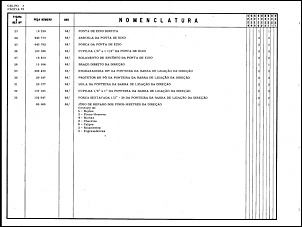

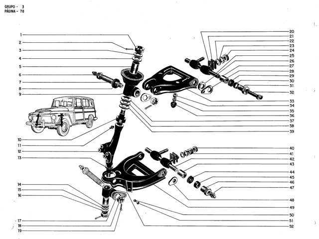

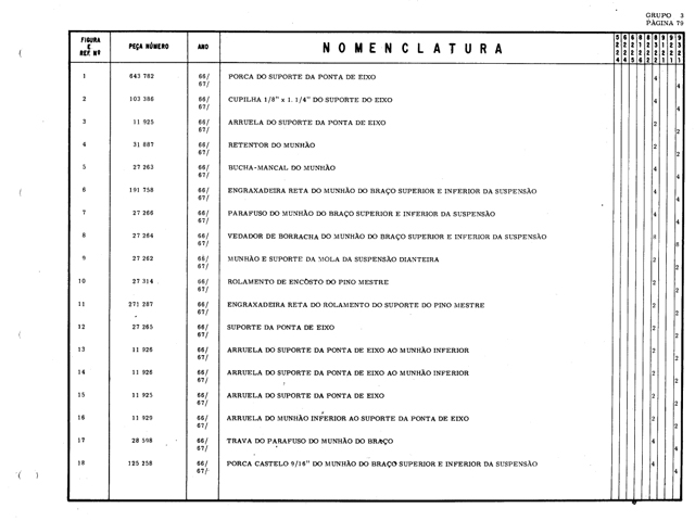

    Eu postei algumas páginas de uma manual que tenho, veja se ajuda.
    Miniaturas de Anexos Miniaturas de Anexos -pag_74_401.jpg   -pag_75_166.jpg   -pag_76_164.jpg

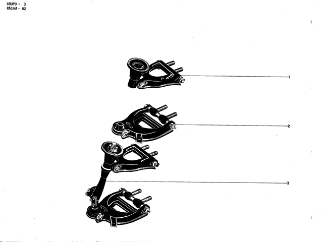

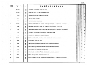

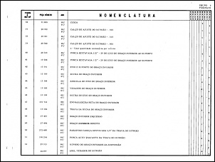

    Obrigado pelas fotos. Alguém teria experiência com esta suspensão? Eu também ouvi falar na troca da suspensão dianteria pela da Ranger, soldando a suspensão dianteria completa com parte do chassis.Alguem já ouviu falar isso?
    Usuário Avatar de NeRo
    18/12/2003
    Sao Paulo/SP
    4,048
    Miniaturas de Anexos Miniaturas de Anexos -pag_78_477.jpg   -pag_79_345.jpg   -pag_80_929.jpg   -pag_81_238.jpg   -pag_82_106.jpg
