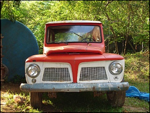

    BOM DIA AMIGOS !!! ACABEI DE COMPRAR UMA RURAL, MAS, COMO O MOTOR 6 CIL JÁ ESTÁ COM AS BIELAS BAMBAS...RSRSRS... DECIDI TROCAR DE VEZ O MOTOR.... NÃO ESTOU QUERENDO UM CARRO PARA TRILHAS E SIM UM CARRO PARA FINS DE SEMANA... POR ESCOLHA PRÓPRIA ESTOU PENSANDO EM COLOCAR UM AP 2.0... SERÁ Q EU POSSO COLOCAR A CAIXA DO SANTANA TB? NÃO TENHO CONHECIMENTO DESTA CAIXA NUMA RURAL... TERIA COMO COLOCAR?
    ABERTO A CONHECIMENTOS GERAIS! NÃO CITADO ANTES... A RURAL É 4X2...
    QUAIS OUTRAS OPCÕES DE MOTORES E CAIXAS EU PODERIA ADAPTAR?

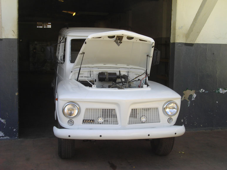

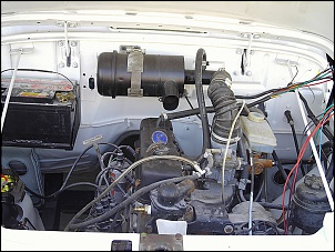

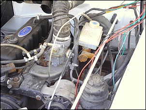

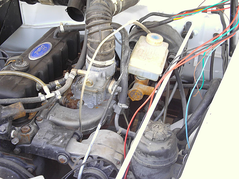

    A adaptação é relativamente fácil. Primeiro desmonta toda a frente da viatura (capu, para lamas, etc), arranca as bases do motor antigo.
    Faz-se uma base U de 20cm por 8cm com barra de ferro de 1 1/2 polegada por 1/4 para receber a base da caixa de marcha do Opala(medidas aproximadas) depois te passo as reais.
    Coloca o motor acoplado a caixa de marcha no local (pendurado por uma talha ou por um guincho) e efetua todas as medidas. A base U fabricada para acoplar base da Caixa de marcha vai ser fixada na travessa da Rural, procure soldar o mais pra trás possível para não ficar a hélice do motor muito próximo do radiador. É aconselhável montar a frente e colocar o radiador para a medida não sair errada.
    Veja também a altura do motor e solde as bases no chassis.
    A luva da caixa de marcha deve ser a original do Opala e a transmissão terá que se adequar, já que na frente vai a cruzeta do Opala, e atrás a da Rural, nada que um bom torneiro não resolva.
    O cabo da embreagem serve o do Opala, sem adaptações (se as pedaleiras forem as do Opala) e o cabo do acelerador utilizei o do Chevette, (mais comprido) precisou só adaptar uma pequena peça para fixar na parede corta fogo.
    Utilizei o filtro de ar da Pampa.
    Aproveitei e mudei grande parte da instalação elétrica, vez que o motor era CDI e coloquei também a direção do Opala. Com chave de seta e limpador no volante.
    A imagem no detalhe mostra a travessa onde é colocada a base da caixa de marcha.
    Qualquer dúvida pergunte.
    Nelson
