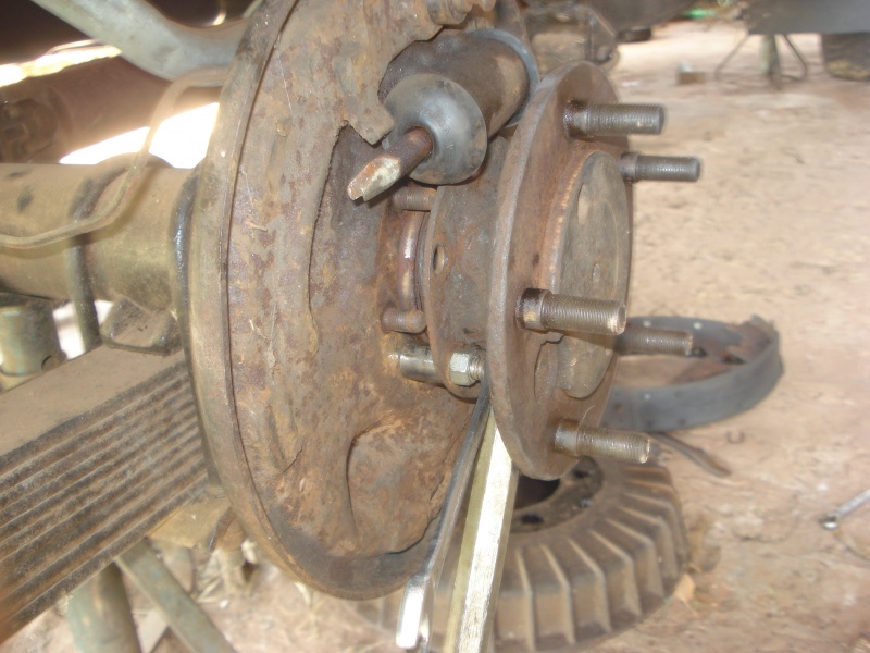

    Depois de tentar tirar o semi eixo da carcaça traseira, que não tinha como tirar.... e o Pardal ensinou.
    Como o espelho da roda (sapatas do freio) fica no lugar,... pensei um jeito de retirar o semi eixo sem bater..............

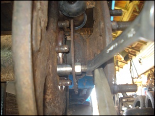

    Como os parafusos do espelho da roda é 3/8...... cortei um pino de pistão do Gol ap..... ao meio.

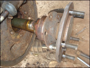

    Na parte onde tem a chapa trava do rolamento desloca para fora,.... e girando coloquei um parafuso de 3/8 de 1 polegada, com uma porca. e passei pela chapa e do outro lado a metade do pino do pistão encostando ao espelho.....com uma talhadeira na parte da cabeça do parafuso e uma chave 9/16 segurando... vai girando a porca o semi eixo aos poucos sai do lugar,... e soltando a porca para que a talhadeira tenha apoio. vai girando a porca.(apertando)....... o semi eixo acaba saindo.... veja pelas fotos.
    Ferramenta. necessária.
    chave combinada de 9/16
    chave 1/2 /9/16 de boca.
    uma talhadeira....
    uma marreta.....
