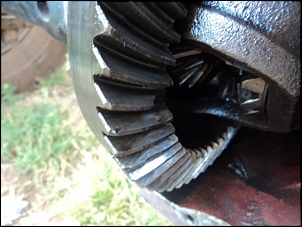

    [QUOTE=Rafaelopaleiro;2306045]Amigos Hoje Domingão eu tava de bobeira abri o diferencial traseiro da minha F-75 no qual tem 53 dentes na coroa, não pude fazer a contagem exata do pinhão mais provavelmente e 9 dentes. na vdd o diferencial esta com bastante folga no pino, pois quando gira o cardão com a mão notasse a folga acompanhada de um estralo, tbm a coroa tem 1 dente quebrado, e mais alguns dentes marcado. agora complicou pois no momento estou com a grana apenas pra Caçamba Stepisde...
    segues as fotos da coroa.

    Citação Postado originalmente por Rafaelopaleiro Ver Post
    Minha F-75 esta com o Bf e Cx 3 marchas e Reduzida Willys, esse diferencial que tenho e do Galaxie.
    Estou pensando em nem mexer muito nele apenas trocar o oleo e tocar ate onde der, e ja ficar de olho em outro.
    Rafael nessa situação se fosse minha daria uma lavada boa no conjunto para tirar possíveis pedaços de dentes colocaria um óleo bem grosso e botava pra rodar ate moer, mas maneirando no pê e não forcando muito comprava a caçamba para dar um up no projeto e depois quando começar sobrar as dilmas já ia vendo um kit relação para o conjunto a sua e 4x4 ou 4x2 se for 4x4 tem comprar igual pra não forcar um mais que o outro
    essa seria uma alternativa que faria pra nao ficar com a f parada abraços

    Luciano e isso mesmo que eu fiz coloquei oleo 140 e to manerando no pé tbm tenho que verificar a relação do diferencial dianteiro e tbm revisar espero que não esteja na mesma situação do diferencial traseiro.
    sobre a carroceria ja esta agendada com o pessoal da Stepside, soh falta chegar o contrato, mais com certeza ja esta em andamento a fabricação.;
