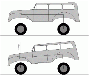

    Dimmy, SPOAndo o eixo traseiro e mantendo o eixo diânteiro, é como se vc tivesse girado o eixo da frente diminuindo o ângulo do caster.
    O angulo alfa da figura é o quanto vc alterou o angulo do caster.
    Este angulo é função do entre eixos, supondo que o SPOA subiu o eixo em 5" e que a distância do entre eixos é de 81" (CJ5), 101"(CJ6) ou 104"(Rural) , teremos:
    alfa=arctan(5/81)=3.53 graus no jeep, 2.83 graus no CJ6 e 2.75 graus no caso da rural.
    Ou seja se o angulo caster original fosse da ordem de 3 graus em todas as situações o mesmo seria anulado.
