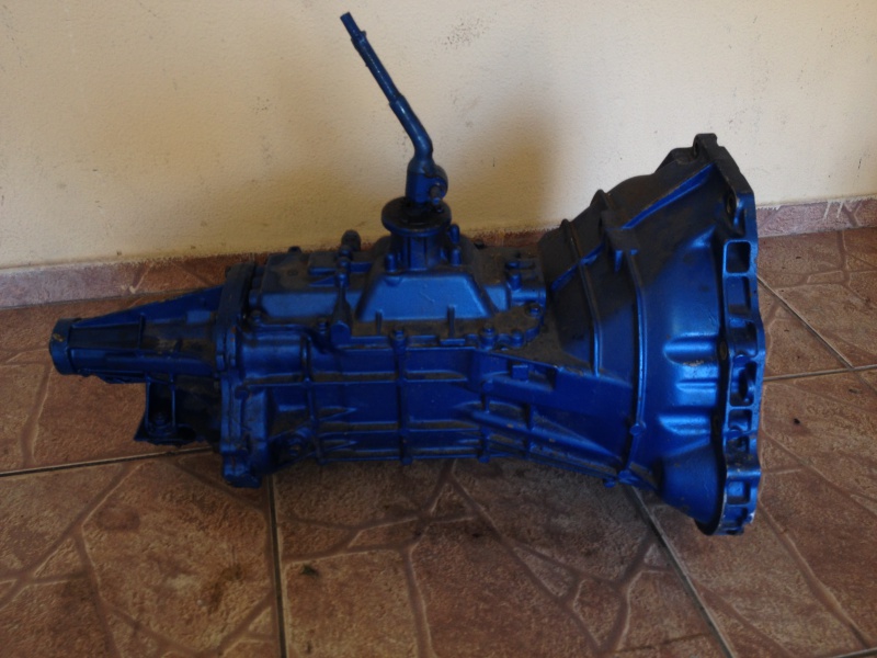

    Estou precisando de ajuda. Comprei uma caixa 5 marchas da F1000 e motor falcon 4.9i. mas não estou conseguindo fazer a adaptação da reduzida.
    Alguém já fez esta adaptação?
    Agradeço a ajuda.

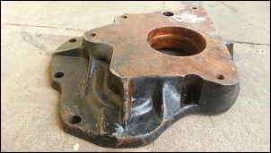

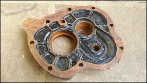

    uso esse motor e caixa na minha f,com reduzida toy,mas a flange é pra reduzida willys,casa perfeita,quem fazia era a corpas,se quiser consigo uma pra vc,casa perfeitamente na cx e na redução

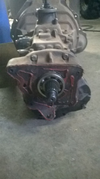

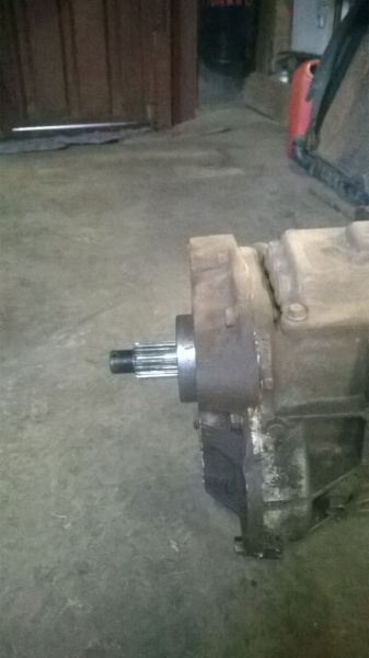

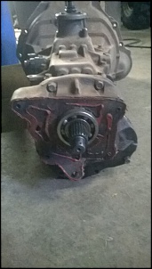

    Então Fabiano, sou meio leigo no assunto, mas segundo me falaram o problema está no eixo entalhado da caixa que é mais fino que a engrenagem da reduzida, aí que esta o problema...sabe qual a solução? a flange pelo que estou vendo casa perfeitamente mesmo, você tem idéia do valor desta flange?
    Segue anexo foto da minha caixa.
    Desde já agradeço sua ajuda...

    o entalhado tem q diminuir,e ja frezar ele na estria da engrenagem q vc vai usar,no caso da willys grossa ou fina

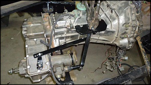

    aqui segue uma foto da minha adaptada c reduzida toy,q não era p ela mas mesmo assim consegui usar
    se quiser trocar uma ideia melhor segue meu wats 54 91346351

    no seu caso pode soldar a ponta willys de acordo com a engrenagem,um bom torneiro garante o tirão
    aqui foto da flange p ela sem reduzida
    Miniaturas de Anexos Miniaturas de Anexos -img-20150623-wa0027.jpg   -img-20150623-wa0026.jpg   -img-20150623-wa0025.jpg
