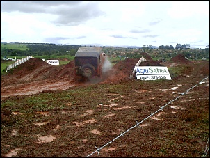

    Na minha IHMO, a melhor combinação é câmbio 4 marchas da C 10 + caixa de transferência/redução da Toyota, mas como é muito cara e um pouco difícil de achar, eu sugiro o Câmbio da C 10 4 marchas e caixa de transferência/redução original, meu amigo João de Marcos tem um 3.6 só que com câmbio 5 marchas da C 20 e caixa de transferência Willys, e ele quando está andando de Jeep têm essa cara aqui ó ele não tem dó do carro, mas também quando quebra põe tudo zero, já quebrou tudo menos a caixa de tranferência/motor e câmbio e olha que o Kichute dele é de 35",
    olha a foto dele
    CWesley seu motor é igual este aí :P
    Miniaturas de Anexos Miniaturas de Anexos -jeep_motor_joao_4_121.jpg   -jeep_motor_joao_2_872.jpg

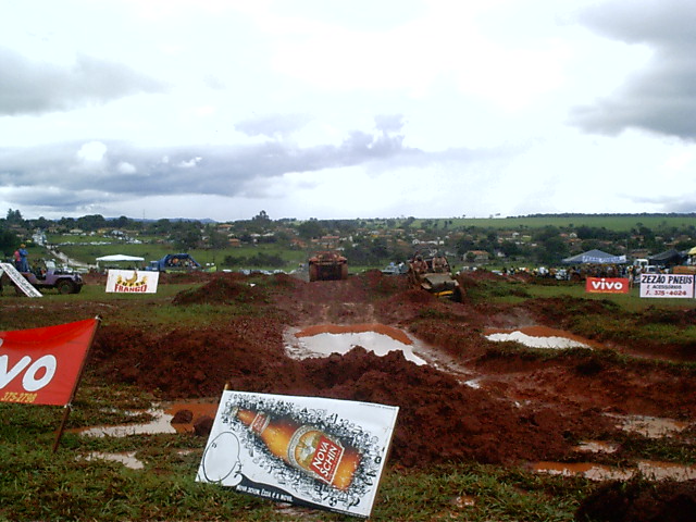

    Chefe ele sócio da oficina mecânica tô brincando ele não tem dó, e anda direto, dá cacete para caramba, toda trilha/rally que tem ele está no meio, inclusive semana retrasada ele ficou em segundo lugar no Jeep Cross de Itaberaí, agora se é sorte eu não sei porquê eu também estou com o motor 4.1 e eu não sou o exemplo de "zelo" até agora para mim e para ele nada, a não ser que alguma maldção sua me atinja ..........................
    Miniaturas de Anexos Miniaturas de Anexos -carnaval__jeep_1.jpg   -jeep_cross_itabera__4.jpg   -jeep_cross_itabera__3.jpg   -jeep_cross_2.jpg   -jeep_cross_itabera_.jpg
