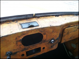

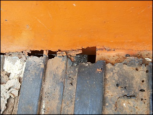

    Atualizando meu tópico, estou adicionando algumas fotos da ANABELA.
    - Fotos do estado geral dela;
    - Fotos da adaptação dos bancos da Santa Fé que fiz nela;
    - Fotos da Surpresa que tive ao retirar o forro do painel, descubrindo que embaixo do mesmo havia a lataria bem podre;
    - Fotos da caçamba dela mostrando os podres que existem.
    Próximos passo serão a troca do assoalho da caçamba por um de madeira e conserto do painel. Gostaria de uma sugestão dos amigos quanto a como proceder o conserto dos podres do painel, estou entre duas opções, cortar o painel de outra F... e soldar no locar do meu, ou fazer uma chapeação nos podres existentes.... Sinceramente não sei qual terá melhor custo beneficio... sendo que pretendo fazer por conta mesmo... quem sabe com alguma ajuda de profissionais, mas somente no que não tiver ferramentas e conhecimento para fazer...
