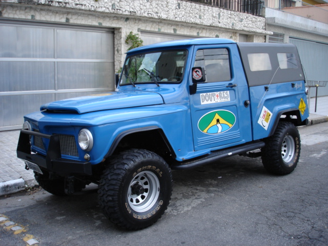

    Quanto será que eu gastaria pra deixar ela igual a essa azul que ví aqui no fórum? Alguém tem idéia do valor (aproximado)?

    Miniaturas de Anexos Miniaturas de Anexos F75 1968 - Vale R$ 5.500,00?-f75_azul_755.jpg

    Essa F é do Loras, com certeza a citada não é a da foto.
    SILVIO,
    Essa aí não é a azulzinha?
    Se não me engano o dono tecla aqui no fórum e tá pedindo 26K na bichinha (ou seria 23K).
    é aquela que tem a carroceria encurtada em 40cm; 20 no entre-eixos e 20 na traseira.
    Tá bonita pra burro essa pick up.

    A Azulinha é minha companheira de todas as atividades, desde janeiro de 2003. Já a comprei pronta, faltando apenas colocar pneus/rodas e GNV. Desde então é meu carro de dia a dia, viagens, casamentos, cinema, trabalho, sempre com grande alegria!!!
    Quanto ao valor gasto para montar uma igual, o ex-dono dela (Gustavo Heck aqui do fórum) poderia te passar informações mais precisas. Ela foi montada em 2000, e estimo que ele tenha gasto na época algo próximo a R$25.000,00. Atualizando este valor para hoje, estimo algo em torno de R$30.000,00.
    Algumas contas:
    Encurtamento e alinhamento técnico chassis = R$2.500,00
    Motor e câmbio de C-20 1993 = R$ 2.500,00
    Adaptação do motor e câmbio = R$ 1.200,00
    Transferência Willys = R$ 300,00
    Adaptação transferência Willys = R$ 500,00
    Direção Hidráulica = R$ 600,00
    Embreagem Hidráulica = R$ 400,00
    Freio a disco com servo = R$ 800,00
    Pedaleira suspensas = R$ 300,00
    Suspensão dianteira de Toyota = R$ 1.000,00
    Suspensão traseira de S-10 reforçada= R$ 1.200,00
    Párachoques especiais = R$ 600,00
    Pneus = R$ 2.500,00
    Rodas = R$ 400,00
    Kit GNV = R$ 2.600,00
    Funilaria e Pintura = R$ 3.000,00
    Parte elétrica = R$ 1.500,00
    Acabamentos = R$ 2.000,00
    Outros = R$ 2.000,00
    Total parcial: R$ 25.900,00...
    A isso, temos de somar ainda o tempo necessário, gasolina e paciência para visitas à oficina, e é claro o preço de aquisição da F-75 para restaurar. Financeiramente, na ponta do lápis, penso que todo esse processo não vale a pena. Por isso investi numa F-75 já pronta.
    Agora, se a idéia é curtir todo o processo... vai com tudo!!!!
    Estou vendendo por R$23.000,00 pois tenho um projeto profissional neste momento, montar uma ambulância 4x4.
    =Loras=
    Ricardo A. I. Loureiro
    Loras,
    Essas rodas da sua Azulinha é da F1000?
    Se encaixa perfeitamente ou precisa de algum tipo de calço?
    Serelepe,
    Não é da F-1000. São rodas Mangels off set -44.
    Encaixa perfeitamente, sem necessidade de espaçadores.
