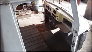

    Dai turma, Beleza? Então to dando uma geral na minha efe e to querendo saber o nome desse acabamento que fica nesses vincos das cabine pra mim sair a procura deles pois os meus estão uma óstra. circulei em vermelho na foto... Obrigado!

    originalmente. é um tipo de papelão torcido...guarnição...
    Na reforma da rural. usei madeira de pinho serrado na medida, pois nela é colocado o acabamento de tapeçaria.
    Geralmente o tapeceiro usa grampos para prender o arremate de acabamento...
    É fácil, pode ser usado o mdf... cortado em tiras e prender com o gancho que tem na cabina..
    abçs

    Sugiro usar madeira de verdade... não mdf pois o mdf estufa com umidade, só um pitaco.

    E eu tava olhando tentando identificar que material que era se era uma um tipo de palha ou papel e o chapeador também não sabia dizer sobre aquele acabamento ... Não tinha pensando em usar madeira, nem passou isso pela minha cabeça. Vou procurar algum tapeceiro e falar sobre isso pra eles pra ver se acertam fazer. Deve ficar muito bom se der certo com a madeira. Obrigado!!!

    Coloquei o Mdf... Mas não deve ser usado , pois ele absorve água.... o bom mesmo é a madeira de preferencia, madeira macia...

    Existe o MDF plus (à prova de água) mas é caro e difícil de encontrar, estou trabalhando com estas chapas ou seja tenho retalhos aqui, para quem está em grandes centros fica mais fácil, procura em lojas de materiais para marcenaria, o mdf tem coloração verde, em Curitiba comprei na Rudegon, também pensei em colocar uma corda no lugar, pois a função é poder grampear a forração nela.

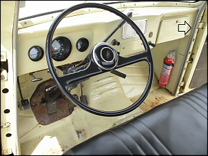

    ja vi em alguma f75 uma especie de borracha macia nesse lugar alguem ja viu dessas?Acabamento cabine F 75-ford-f75-031.jpg
    23/08/2010
    Lapa/PR
    1,383
    É justamente para fixar este acabamento que os engenheiros da willys criaram este sistema que é encaixado em um canal na lataria e preso por uns "ganchinhos" e que este acabamento que você mostrou na foto é preso se não me engano com tacha de sapateiro.

    O acabamento que vocês falam seria um forro naquela lateral toda ali e é fixada no material que preencher aquela canaleta e o resto seria parafusado na lata mesmo? não tem perigo de entrar umidade pelos parafusos e estragar o forro?

    Não !!
    É sobre o que vai na canaleta para prender o acabamento ...(debrum).

    Certo, agora entendi. Eu acabei editando minha pergunta sem ver sua resposta... E aquele painel que fica ao lado é original ou é um acabamento ''inventado'' pois não achei lugares para fixar ele... Abraço e obrigado!
