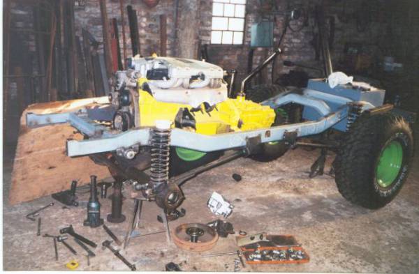

    Citação Postado originalmente por Giovani Ver Post
    tirar a poeira do tópico... alguém sabe informar qual a inclinação correta para instalação do motor 4.1 mpfi no jeep?
    antes da reforma o motor ficava inclinado, agora acredito que pela troca do cambio o motor esta quase reto então ou eu mudo o suporte do motor ou abaixo a travessa do cambio. Mas para essa decisão gostaria de saber qual a inclinação correta.
    05/01/2004
    Boa Vista/RR
    14,659
    Agradecimentos: 51
    Citação Postado originalmente por willys1960_ctba Ver Post
    O ideal seria olhar uma C20 ou silverado pra verificar a posição original e tentar deixar próximo disso.
    Usuário Avatar de willys1960_ctba
    27/08/2004
    Campo Largo/PR
    1,464
    Valew, isso mesmo que irei fazer..
