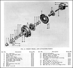

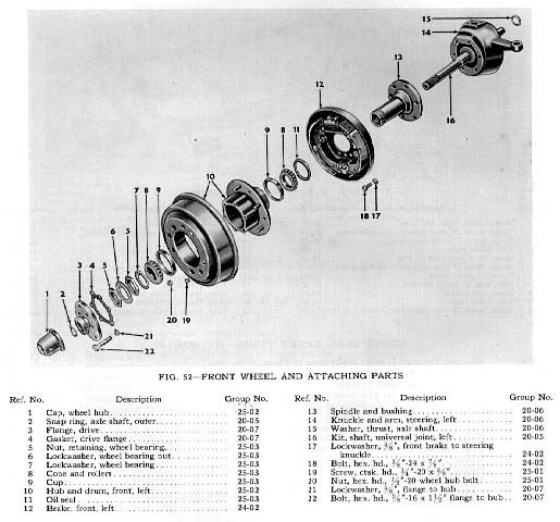

    Preciso de ajuda URGENTE  de como trocar a manga de eixo-jeep-manuais-e-instrucoes.-473.jpg
    Ta aí uma vista da montagem do cubo dianteiro..
    Nesta a tampa que está na roda livre. é da ligação direta...
    Na montagem siga a ordem inversa da que vc desmontou..
    A propósito. esta peça que vc diz que quebrou. vc já arrumou outra???
    Abçs.
