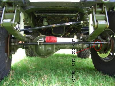

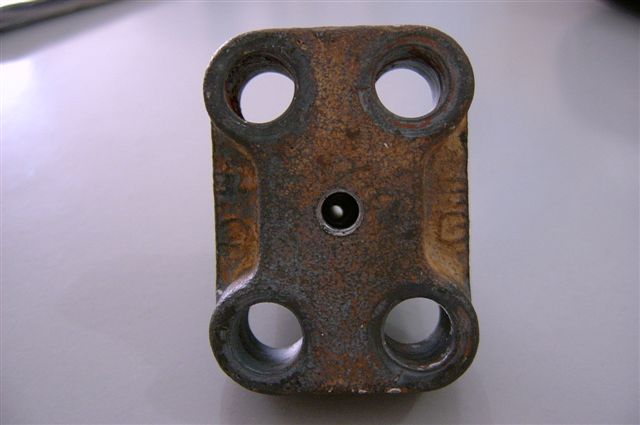

    Caros amigos!
    Garimpei uma foto aqui no FORUM, sei que desrespeitei a parte dos direitos autorais, me desculpem, é por uma boa causa.
    Como descrito anteriormente, posto foto do lugar onde deve ser adaptado o bico graxeiro ou engraixadeira, como quiserem chamar.
    Também há fotos do bico que deve ser posto.
    Atte,
    Gentil Filho.

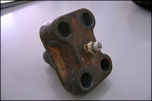

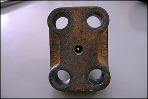

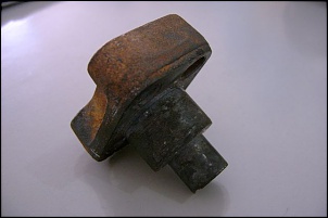

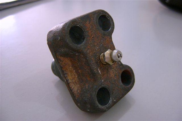

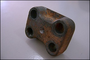

    COLOMBO, furar esta peça é muito mais complicado do que eu esperava... Semana passada levei a Mafalda no mecânico e, além de umas duas ou três coisinhas que pedi para ele fazer, também pedi para ele soltar esta "tampa" que fica sobre o munhão para fazer um furo e colocar um bico graxeiro... Mas o "buraco" é mais embaixo. Esta peça é um pino que trava o eixo... É comprida e TEMPERADA... Ou seja, tem que destemperar para conseguir fazer um furo...
    Mas não precisei procurar nenhuma empresa de tratamento térmico não... Falei com algumas pessoas... Primeiro um dono de uma oficina de retífica de motor de caminhão, que não conhecia nenhum lugar que fizesse isto... Depois um funileiro, que não fazia a menor idéia de como seria isto... Por último um cabeleireiro que me disse que dava pra fazer este tal de "tratamento térmico" na empresa FQ (Fundo de Quintal) mesmo...
    Decidi arriscar, e lá fui eu colocar carvão na churrasqueira no sábado à tarde... Tive que ir no mercadinho antes pra comprar alcool, e já aproveitei e comprei umas geladas pois o processo é demorado e razoavelmente cansativo... (Devia ter comprado uns bifes de picanha também... hehehe...)...
    Churrasqueira acesa, já esvaziando a latinha gelada, e tasquei as peças no meio da brasa... Fui abanando, abanando, tomando um gole, abanando mais, tomando outro gole, ficando com o braço doendo, parei para descansar o braço mas não parei de tomar outro gole, e assim foi por quase 1 hora inteira... No final, joguei a peça em uma lata onde eu tinha enchido com cal, isto mesmo, cal... Aquele encontrado em depósito de material de construção a R$0,50 o kg...
    Só fui ver a peça no dia seguinte, que obviamente já estava bem fria... Hoje cedo joguei na mão do mecânico e ele já levou no torneiro, que por sua vez já fez o serviço de furar e fazer a rosca para o bico graxeiro que irá lubrificar os munhões... (vejam as fotos)...
    Agora preciso temperar a peça novamente... O processo é quase igual, mas o resfriamento deve acontecer no óleo... óleo de motor mesmo...
    Miniaturas de Anexos Miniaturas de Anexos -sv300172_156.jpg   -sv300174_113.jpg   -sv300173_838.jpg   -sv300171_138.jpg
    Otavio-NCABC-PU2YBF
    Atuais: Mahindra SUV 09, CJ-5 66
    Antes: Niva 95; Rural 72; Band 63; Pajero Full 98, L200 97, Pajero Sport 04, IO 00
    Olá Otávio, tudo beleza !
    Quanto ao processo de destemperar pra tornar a peça usinável, tá perfeito é assim mesmo, mas...
    Sinto ter que jogar um balde de água fria nesta sua solução, que é boa, sem dúvida, mas faça o seguinte meu amigo:
    Vá até a loja, compre essas peças de novo (pino mestre de direção) e coloque no lugar exatamente conforme estava, sem destemperar, sem furar, e não use essas que vc destemperou e furou... o pino mestre de direção é uma das peças mais exigidas da sua Rural, se quebrar na estrada...terás sérios problemas...
    Faz o furo onde o Gentil indicou que é mais seguro
    abraços

    Davilson, bom dia. Esta adaptação visa facilitar a colocação de graxa nos munhões, uma vez que não será necessário a utilização de chave, p/ retirada do bujão original, além disso, em alguns modelos de freios a disco, este bujão será inutilizado.
    Não se pode esquecer de fazer um furo p/ sair o escesso de graxa, do contrário a pressão fará a graxa velha ir toda p/ dentro da tubeira.
    Este furo poderá ser vedado com tampão de borracha ou com um outro parafuso, conforme a preferência.
    Abraço.

    O pino destemperado não é viavel, pois uma vez destemperado o metal não terá mais a mesma restência.
    Como postado acima, o pessoal aqui no Paraná efetua o furo nos munhões, na parte do eixo, proximo ao proprio eixo, é só olhar até onde chega o cubo, distânciar + - 1 cm e furar, depois fazer a rosca com um macho e está pronto.
    Esse processo é efetuado na parte frontal do eixo diferencial e, para eixos que tenham sido colocado freio a disco que por sua vez não permitem acesso ao bujão graxeiro.
    Abraços...
