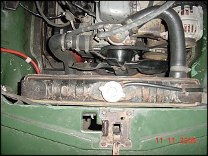

    Salve!!
    Estou envolvido em fazer a limpeza do radiador e pesquisando pelo forum descobri que se o radiador for original willys, o melhor aditivo a ser colocado é o de motor a diesel, pelo cobre existente no radiador willys.
    Pois bem, entao estou querendo descobrir q radiador é o que tenho na viatura. andei olhando sites de fabricantes e os modelos p/ jeep, Rural e F75 nao sao nada parecidos com o que tenho na viatura.
    Entao, q radiador é??
    sds,
    Andre

    Gente:
    Descobri. Em função de alguns vazamentos existentes levei numa oficina especializada e foi identificado como RADIADOR DE MAVERICK 4 CILINDROS.
    Tambem me falaram que se pegar uma estrada, o motor ia aquecer, pq o radiador é insuficiente. Vai passar por uma reforma e colocar tres camadas de colmeia em linha. Garantem q nao dará dor de cabeça.

    Colméias nunca é demais, mas usei este radiador original num gm 4.1 por 3 anos em trilhas e não tive problemas...

    Fugger,
    bom saber a opiniao de quem tem (ou teve) um radiador desses instalado na viatura.
    O antigo proprietario tb utilizava a Rural para pescarias na Fazenda que possui distante aprox. 150 kms de Porto Alegre. Falou q nunca teve problemas, mas ja que tinha q resolver alguns vazamentos no radiador, vai ser feito uma geral nele e um upgrade de colmeias.

    Aproveita e tira a ventoinha mecanica e põe uma eletrica..

    Pode ser de qualquer um desde que caiba, mas eu recomendo a do ar condicionado do vectra. Tem o tamanho compatível, ventila muuuito e é feita pra trabalhar o tempo todo.
    Pelo menos o tempo todo em que vc usa o ar...
    Se não a achar esta a do Opala também serve bem.
    No CJ do meu irmão tem a ventoinha elétrica do ford KA
    Só que lembre de fazer um conector para desativar a ventoinha quando for atravessar
    rios ou poças profundas... senão a ventoinha vira uma hélice trassionando a água e assim
    força a ventoinha e aí quebra...
    O que quebra a ventoinha é o impacto da hélice em velocidade na água, o fato dela trabalhar submersa não causa quebra, no máximo queima de motor por excesso de esforço... a menos que pegue em alguma coisa.
