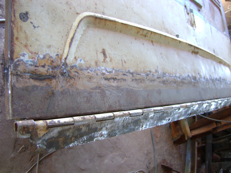

  • 25/02/2015, 22:18
    antonio umino
    2 Anexo(s)
    Anexo 493847Anexo 493846
    Trocando a parte podre da tampa trazeira.
    colocando uma nova chapa ...
  • 17/03/2015, 11:55
    chicopiola
    Sr.Antonio, estou reformando minha rural e por acaso não tem a tampa traseira inferior?
  • 17/03/2015, 15:14
    antonio umino
    2 Anexo(s)
    Chicopiola.
    Como está a sua tampa inferior....
    Dependendo de como está tem como arrumar...
    Tampa trazeira o que estraga é a parte de baixo....tanto interna como a externa.
    A parte de baixo... já vi em algum site. que tem esta parte.... como também a dobradiça da tampa.
    Andei recuperando esta tampa.... deve ter algum post no fórum a respeito....
    Como está tampa na parte de cima tem uma curvatura. e na parte de baixo ela é reta (noventa graus)... qualquer dobradeira de calhas faz o serviço de dobra, e fazer o corte e soldar... não é muito dificil de fazer.....
    Posta fotos da sua tampa. para termos uma ideia de como recuperar .
    grande abraço
