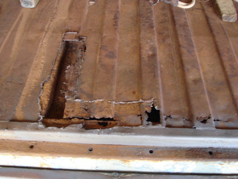

    Caçamba da Pick-up Willys em Reforma.

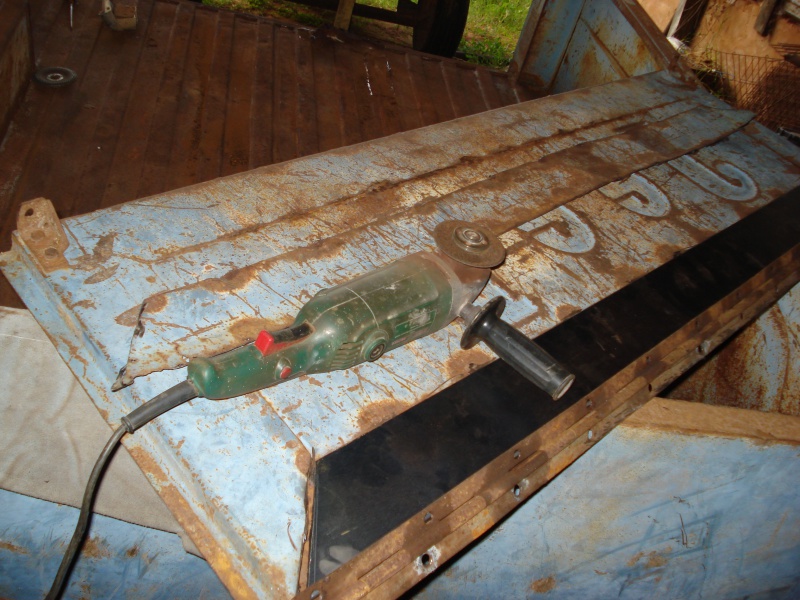

    Estou a reformar uma caçamba original da Pick-up...
    Tenho duas caçambas.. esta azul e uma outra verde ao fundo...
    Vou restaurar esta azul....
    A medida que for reparando vou postando.
    Um abraço.

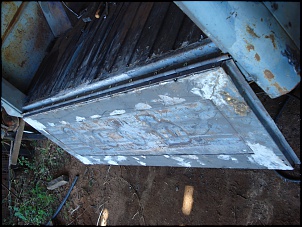

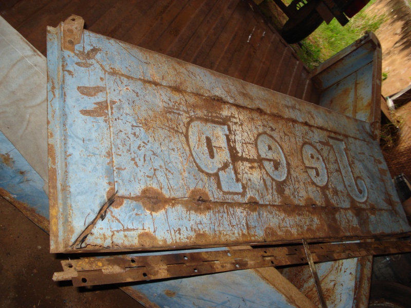

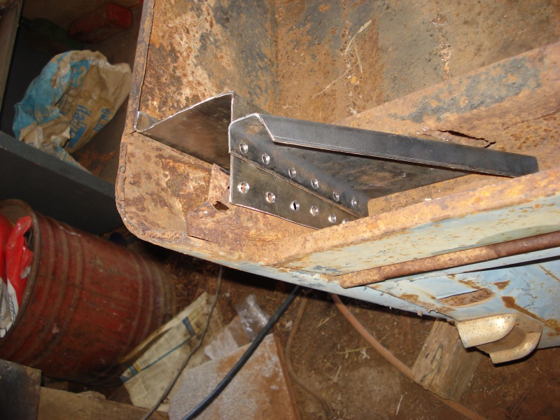

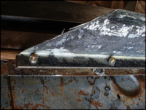

    Colocando chapas dobradas para reforçar os cantos ..

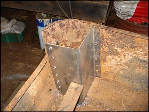

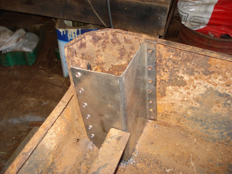

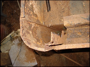

    Caçamba original com certeza esta sua vai ficar muito bom...
    Esta minha caçamba que estou a reformar até que o assoalho não está muito ruim..
    Tinha um remendo.. acabei por tirar e refazer...
    Nestas fotos que estão nos posts. é que estavam bem ruins. então acabei trocando, pois é por ela que faz o reforço da lateral e o encaixe da tampa.
    A tampa também recuperei, pois tinha parte dela bem feia... Mandei dobrar chapa e acabei por trocar as duas partes na horizontal a de cima e a de baixo onde vai a dobradiça..
    Não estou conseguindo postar fotos....
    Grande abraço..

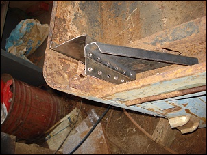

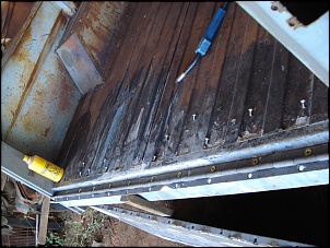

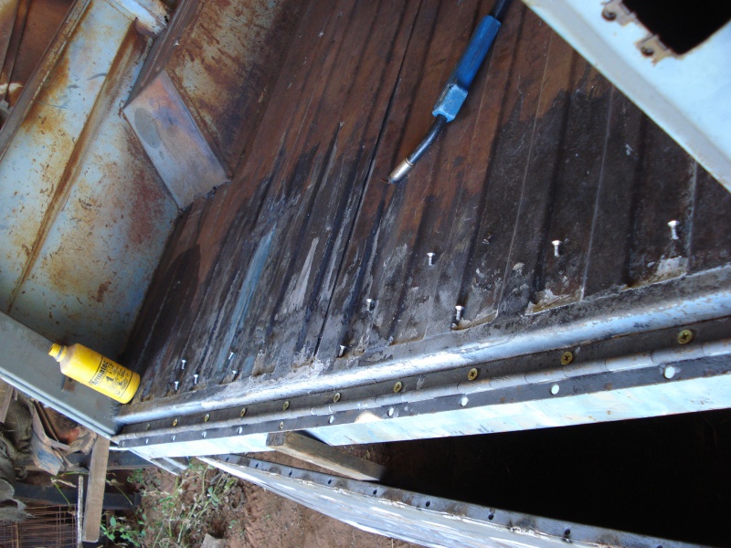

    Reparando, cortando, lixando... ajustando....
    -imagem-234.jpg No post anterior como era. e como está ficando...
    A dobradiça já no lugar, tive que trocar os parafusos de 1/4 por de 8 mm com cabeça cônica e philips.
    a parte da tampa com parafusos de 6 mm..
    Tô virando lateiro (funileiro)..... pintor. aprendendo..
    Isto para não ficar estressado..
    Um abraço.

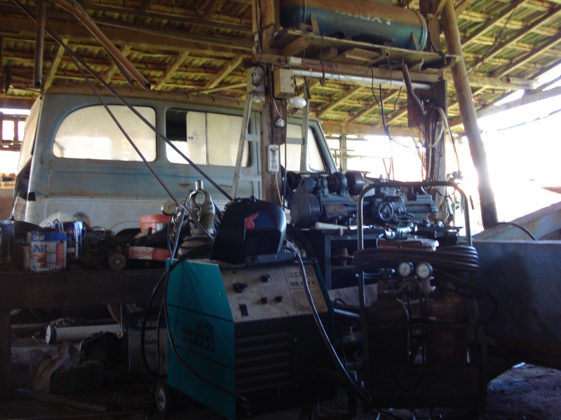

    Sim eu mesmo que estou fazendo. soldando, cortando, ajustando...
    Já montei, motor, cambio, caixa de reduzida eixos, de uma rural que está no avatar.. ela é do ano de 1973.
    Esta Rural, mandei fazer funilaria, pintura e tapeçaria e eletrica.

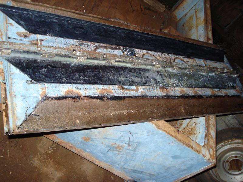

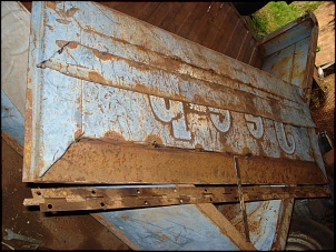

    -imagem-168.jpgAgora recuperando a tampa ...
    Retirei da caçamba. tirei a dobradiça, e recortei o local enferrujado, e coloquei uma nova chapa...
    aproveitei e troquei a parte de cima.....
    devagar vou recuperando..
    abçs

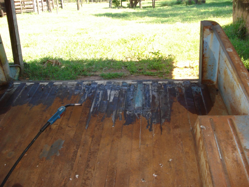

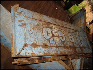

    depois do remendo feito..
    refazendo a caçamba....
    até mais.
    abçs.
    -imagem-221.jpg a tampa colocada....
