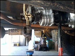

    Alguém sabe me dizer até onde devo erguer a caixa do chevette-F75 (ver fotos).
    Troquei a travessa, pois além de estar toda amassada, o suporte é diferente. Então, estou fabricando uma nova, e preciso saber a altura (ou ângulo) que devo deixar a caixa. Como faço isso? Há uma norma? Macete, ou algo do tipo????
    Como não sou meca, tenho essas dúvidas que acredito sejam bem simples pra quem já fez....
    (obs.: a caixa é mais comprida, com isso, a travessa teve de ser deslocada mais para trás)
    Please, help me!!!

    Na foto estou vendo a antiga caixa de cambio...
    Coloca a travessa original nela... e meça a distancia da travessa, com o coxim até a linha do entalhado. (eixo onde vai a engrenagem da reduzida...
    Como vc já instalou a caixa do chevette, com a caixa seca.. vc tem o entalhado onde vai a engrenagem....
    Partindo daí. (altura da travessa no entalhado). tem uma pequena diferença quanto à altura pois a caixa do chevette é um pouco mais comprido. e com certeza esta distancia deve ser menos comparado com a caixa willys.
    Faça a nova travessa com esta mesma medida.
    Esta travessa pode ser em viga u de serralheria, ou chapa dobrada na mesma medida original da travessa willys...
    Fazer novos furos, e o ajuste do coxim do cambio do chevete..
