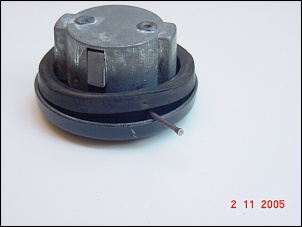

    Eu fiz o seguinte. Se você olhar dentro da tampa, verá que há uma borracha de vedação. O que eu fiz na Bandeirante foi fazer dois furos nesta borracha para a passagem do ar, nos pontos laterais. Os furos ficam protegidos pela capa de plástico preta, mas o fluxo de ar fica desimpedido. Nunca mais tive problema.
    Usuário Avatar de André-4WD
    26/02/2004
    Porto Alegre - RS/RS
    2,118
    Flavio:
    Examinei a tampa hj p/ fazer os dois furos nas laterais. Acredito q os furos laterais que mencionas sejam feitos um pouco abaixo da borda da borracha de vedação, como mostro na foto em anexo. Coloquei um prego para indicar o local do furo q irei fazer. Penso em fazer um furo com uma broca 6mm.
    Ou fizeste o furo bem na borda mesmo da borracha de vedação?

    O desenho foi bem ilustrativo. Tb tinha pensado em fazer o furo nesse ponto que mostraste para como achei meio estreito resolvi postar a foto.
    gracias,
    Andre
