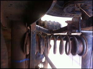

    Bate umas fotos da suspensão.. essas molas do opala estão juntas com os feixes?
    O problema pode estar aí.. tá muito dura, o feixe não consegue trabalhar.
    E também dá uma olhada se os amortecedores não estão todos sem pressão!

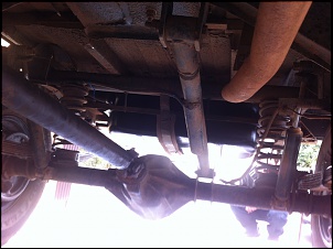

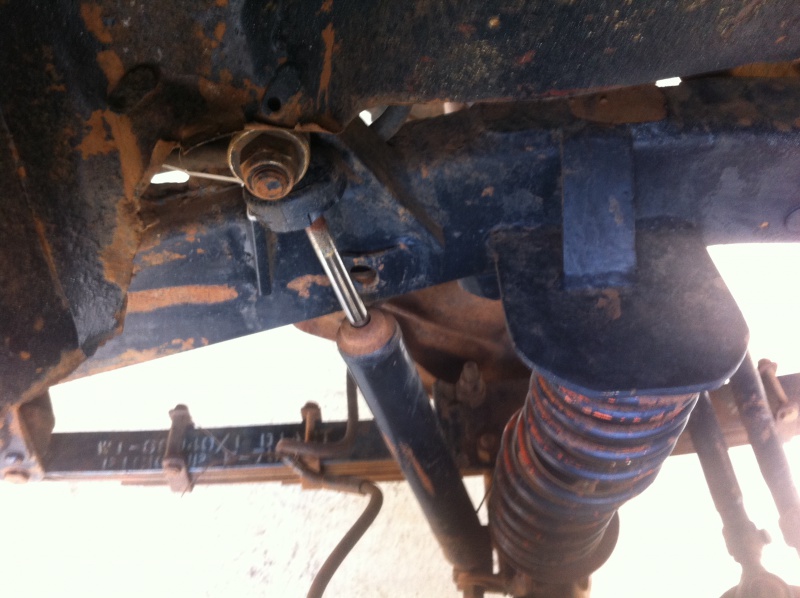

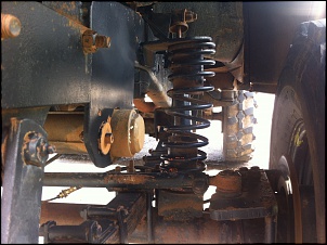

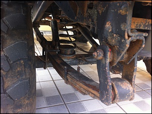

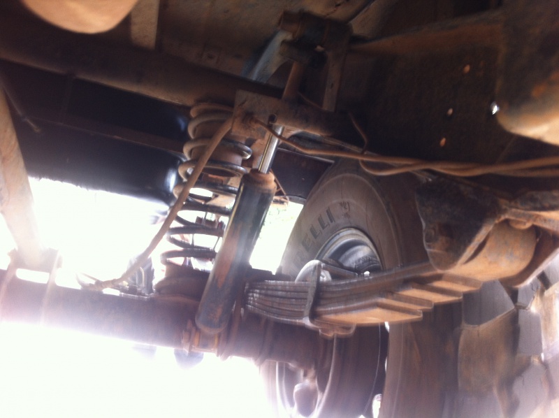

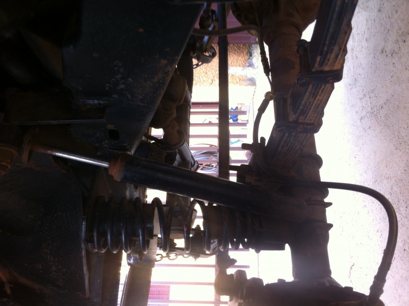

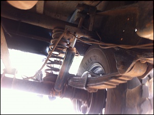

    Obrigado pela resposta. Segue as fotos da suspensão.
    DIANTEIRA - fotos 1,2,3,4
    TRASEIRA - fotos 5,6,7,8,9
    Miniaturas de Anexos Miniaturas de Anexos -img_0786.jpg   -img_0783.jpg   -img_0785.jpg   -img_0782.jpg   -img_0784.jpg   -img_0781.jpg   -img_0778.jpg   -img_0780.jpg   -img_0779.jpg

    Você tem dois problemas isolados (ou quase) a quebra do cardã é praticamente 100% ser ao famigerado axle wrap na minha rural moia as cruzetas até uma vez a flange do pinhão, para resolver isso vai precisar de uma barra de suspensão ligada a um apoio no diferencial, e quanto ao cabrito arranca estas molas aí do meio, na minha tinha os molejos originais e era muito macia.

    Obrigado pela resposta... então a barra estabilizadora eu ja tenho..da uma olhada na foto 5 e 8 que aparece ela ai..
    Vou tirar as molas e experimentar ver como fica...dae ja aproveito e levo num moleiro pra ver se ta tudo em ordem..

    Além de tirar essas molas de opala, faça o teste nos amortecedores. Solte uma das pontas, encolha ele até o fim e estique-o de novo. Ao esticar perceba se ele tem pressão, se o movimento for muito fácil (leve) pode jogar pras cobras. kkkk
    Essas molas helicoidais já estão fazendo muito mais força do que o normal e se os amortecedores estiverem sem pressão não vão conseguir absorver toda a força das molas.
    Tire as molas, teste os amortecedores e nos conte.

    Não tinha reparado na barra, mas para ter uma boa eficiência ela precisa estar apoiada mais longe do tubo do diferencial, pois a alavanca vai formar rente ao tubo do diferencial onde as molas estão apoiadas, e no suporte que está é praticamente a mesma altura então a barra não está segurando o giro do diferencial, sugiro fazer este suporte pelo menos na mesma altura da bola do diferencial, para que forme uma boa alavanca e segure a torção da carcaça.
