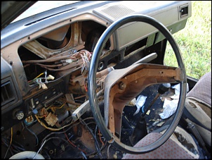

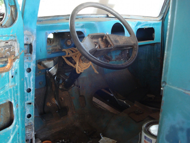

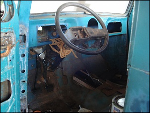

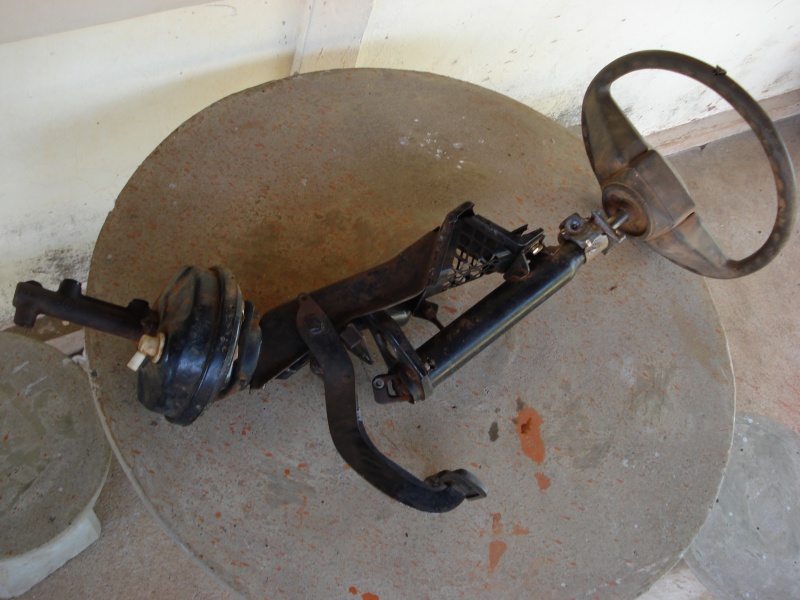

    Conjunto de Direção e Pedaleira de Corcel II em Rural e Pick-up ( F75).
    Estou desmanchando uma Belina II,.
    Vendo a pedaleira, com a coluna de direção. retirei todo o conjunto pelo lado de dentro....
    Coloquei na Pickup... provisoriamente.....
    Notei que colocando tal como está colocado na Belina, parece que vai dar certo. Mas tem uma duvida, pelo lado do motor, o hidrovácuo e o cilindro mestre (do belina acho muito fino tem que ser um mais grosso para mandar óleo para as pinças de kombi).
    O conjunto hidro e cilindro vai ficar muito baixo.. proximo à saida de escapamento (tubagem) no motor B f 184....
    Quando colocado no sistema do Opala o conjunto servo cilindro de freio fica acima da linha de separação da parte superior e da inferior do painel de fogo.... e nesta ela vai ficar abaixo desta linha do painel de fogo...
    Alguém já fez tal adaptação????? deu certo???
    o-imagem-125.jpg segue umas fotos para a opinião dos amigos do forum..
    -imagem-120.jpg Coloquei como vcs veem amarrado provisoriamente, para ver a altura dos pedais, que embora fique com um curso um pouco curto. (nada como colocar um pouco de talento :endireitando e alinhando as curvas do pedal)....
    O acelerador original fazendo uma extensão na parte de cima para colocar o cabo de acelerador (opala ou mesmo da belina).
    A altura do volante fica muito bom... e como estou colocando cx de direção S 10 hidraulica.. também a barra de giro do volante fica com um angulo muito bom para alinhar com a caixa...
    Agradeço às opiniões.
    abraços.
    antonio umino Tupã sp.
