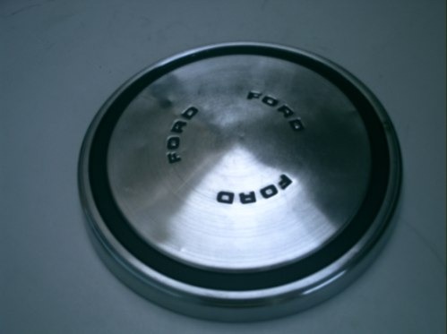

    as calotinhas do Maverick com os 3 escritos FORD servem nas rodas de Galaxie/Landau e provavelmente nas de f100/f1000. deve ficar bem legal e acha por ai ainda em preço razoável
    Qual calota cromada adaptar na F75??-calotas-da-roda-maverick-aro-14-aco-inox_mlb-o-140883991_7252.jpg

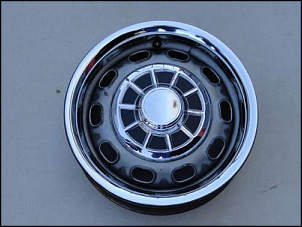

    as do aero são essas, tem vários modelos, mas na roda tem os calombinhos tbém...
    Qual calota cromada adaptar na F75??-aero-willys-bola-1960-1963-calota-usada-original_mlb-o-198036912_5248.jpgQual calota cromada adaptar na F75??-s_mlb_v_o_f_207768666_6170.jpgQual calota cromada adaptar na F75??-roda-aro-15-aero-willys_mlb-o-2832828000_062012.jpg
