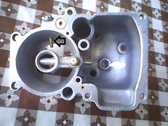

    Amigo minha f estava com o mesmo problema de funcionamento,se eu nao colocasse um pouco de gasolina no carburador ela nao pegava fiz uma limpeza geral do carburador e notei q o injetor de aceleraçao rapida estava entupido -img0056a.jpg.
    é só tirar aquela tampinha q fica atras e passar um alfinete pra desentupir dai quando vc da uma aceleradinha ele injeta combustivel sem precisar colocar gasolina la,já quando ela fica morrendo verifique se o carburador nao esta com entrada de ar verifique se nao tem folga na base do carburador o meu tava com muita folga por isso ficava morrendo verifica o gicle de lenta tb é esse buraquinho q fica logo acima do injetor de rapida. Espero ter ajudado VLW!!
