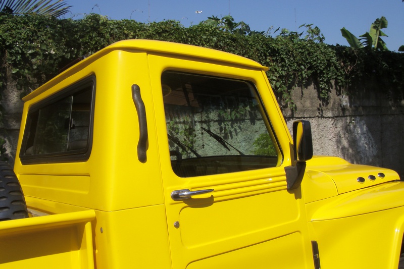

    Troca de carroceria-diversas-fotos-1288.jpgTroca de carroceria-diversas-fotos-1279.jpgTroca de carroceria-copia-de-fotos-da-camioneta-bandida.jpg
    Citação Postado originalmente por AlanBic Ver Post
    Galera bom dia, acompanho o blog a algum tempo como curioso e cada vez mais a fim dessa cachaça , olhei uma f 75 azul calcinha linda no entanto a carroceria e de Madeira , nao entendo nada de nada e peço a vcs uma ajuda e fácil a troca da carroceria por uma de ferro, por exemplo a que a galera compra desmontada no Paraná ? Valeu
    alanbic
    segue fotos da minha f75 com a carroceria da steypeside do parana fabricante MARCELO E JANE

    Valeu Pala, meu sonho e igualzinha a sua , inveja da boa

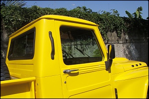

    PALA, seu projeto ficou muito bom. Fechei negocio com o Marcelo da stepside e vou fazer igual.... Sobre o sistema de vidro eletrico, o que vc acha????
    F75 1969 VENTANIA / CJ5 1972 PACHOLA / RURAL 1964 XIMBICA / TRAILBLAZER 15/15 DIESEL LILICA
    Usuário Avatar de PALA
    21/10/2009
    SÃO PAULO/SP
    68
    340
    Pachola nas minhas duas f75 tenho vidros interiços e eletricos e não me arrependo são perfeitos ,converse com o Marcelo sobe o kit.
    Miniaturas de Anexos Miniaturas de Anexos Troca de carroceria-diversas-fotos-1273.jpg   Troca de carroceria-diversas-fotos-1285.jpg   Troca de carroceria-diversas-fotos-1300.jpg
