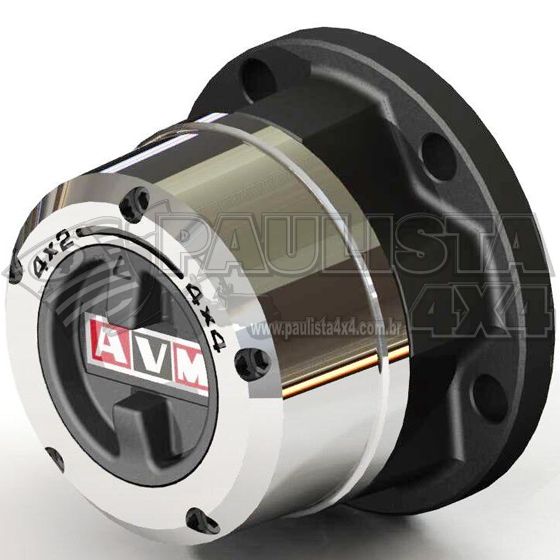

    Pessoal, esse fim de semana vou instalar o freio a disco na minha F75 e para isso preciso tirar a roda livre. Alguem sabe me dizer como soltar essa roda livre?? Devo soltar esses 5 parafusos que seguram a capa cromada antes de soltar os parafuros que prendem ela no cubo??? Fiquei com medo de soltar alguma coisa la dentro. Segue uma foto:

    colega isso mesmo solta esses cinco pequenos e la dentro tem uma trava bem na ponta, pode desmontar tranquilo não vai ter perigo de confudir a montagem e tudo simples na roda livre.
