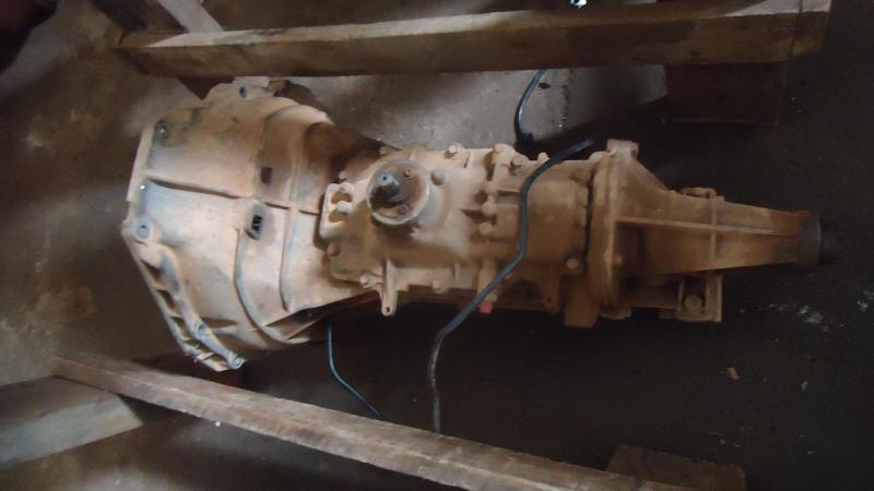

    Amigos, segue fotos motor/câmbio/eixos . Os feixes devem chegar na próxima segunda ou terça feira; Quando tiver mais atualizações vou postando. Abraços
    Anexo 379725Anexo 379726Anexo 379727Anexo 379728
