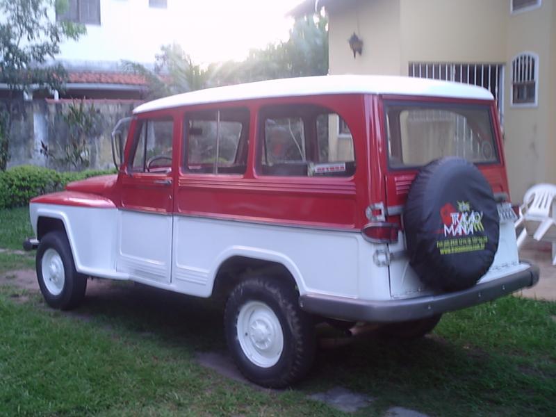

    Vi uma RURAL com uma adaptação na suspensão traseira, feita por um mecânico da minha cidade: O mecânico retirou os suportes que ficam entre o feixe de molas e o chassi e adaptou no lugar molas helicoidais do GOL. SEM RETIRAR O FEIXE DE MOLAS, claro. DETALHE: A rural "TRABALHA" flutuando sobre o feixe de molas, que só é acionado se tiver com muito peso na rural. Dei uma volta e parecia um carro do ano... não lembra em nada a minha saltitante LA ROJA. Pretendo fazer a adaptação na minha rural. Alguém já fez isto?

    Sem crise, só fique atento a uma coisa. Esse lance de colocar uma mola helicoidal mantendo o feixe de molas é uma certa gambiarra.
    Se a suspensão da sua Rural que não é uma Pajero incomoda, começa avaliando se o feixe está legal ou não.
    O mais comum é adotar feixes da toyota bandeirante, são mais longos, resistentes, e trabalham bem melhor, deixando o carro mais estável e confortável.
    Caso isso ainda não te agrade, é possível substituir os feixes de molas por um sistema de suspensão helicoidal e seus respectivos tirantes.

    A suspensão da minha LA ROJA não é ruim... a rural é alta e relativamente macia... reclamo de uma certa instabilidade quando dirijo a mais ou menos 60 km/h., por isso, quis a opinião dos colegas em relação à adaptação.
    A minha LA ROJA tem pouquíssimos detalhes não originais. O step, por exemplo, atendendo a inúmeros pedidos da "radiopatroa", fiz a instalação do mesmo na tampa da mala.... os seis furos na lataria me machucaram muito.
    O melhor que faço mesmo é substituir os quatro amortecedores, certo?
    Abs.
