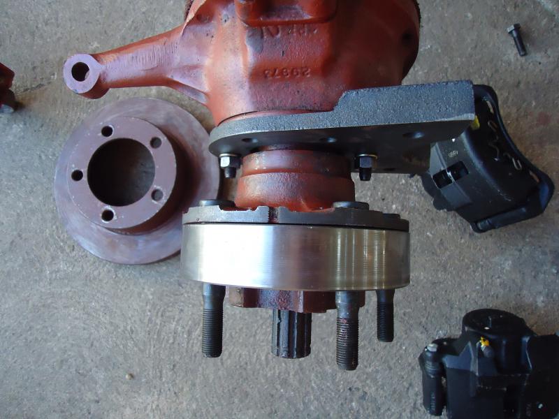

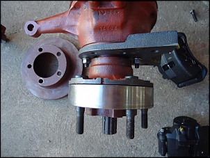

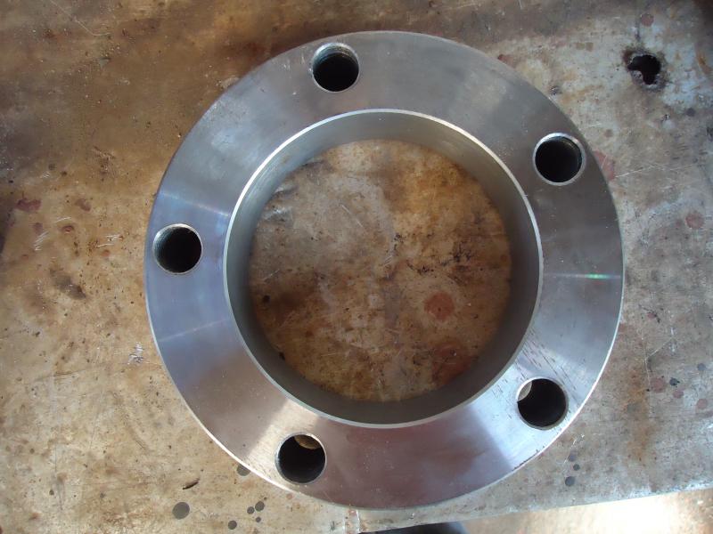

    Chegaram as peças do freio !
    ajuda montar kit freio a disco-dsc02941.jpgajuda montar kit freio a disco-dsc02942.jpgajuda montar kit freio a disco-dsc02943.jpgajuda montar kit freio a disco-dsc02944.jpgajuda montar kit freio a disco-dsc02946.jpg Como prometido estão aí as fotos!
    01/02/2012
    Macapá/AP
    184

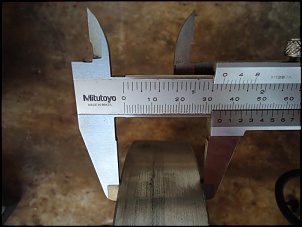

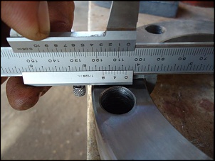

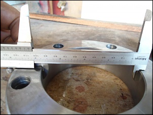

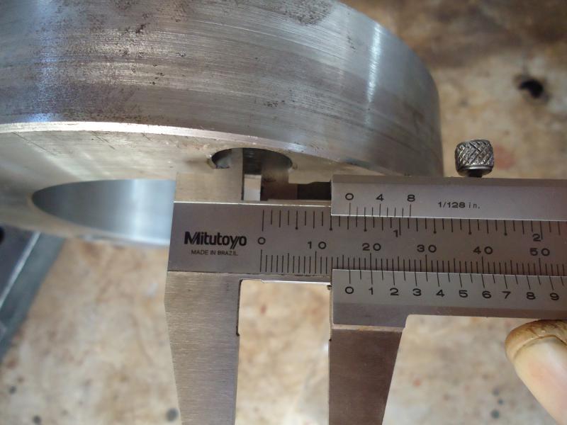

    ajuda montar kit freio a disco-dsc02947.jpgajuda montar kit freio a disco-dsc02949.jpgajuda montar kit freio a disco-dsc02952.jpgajuda montar kit freio a disco-dsc02953.jpgajuda montar kit freio a disco-dsc02948.jpgO cubo foi usinado e ficou com 16.2 mm para caber o disco de freio da F-1000

    01/02/2012
    Macapá/AP
    184
    Serviu parcialmente, pinça e suporte estão ok, mas o espaçador vai ser substituído! Na realidade existem 2 ou 3 tipos de pinça de S-10, se vc ja tiver a pinça é bom informar a referencia, coisa que eu não fiz! Por isso vou ter que esperar mais uns dias para montar!
    Respondendo a sua pergunta, eles tem sim o suporte para pinça de S-10!
    Abraço!
