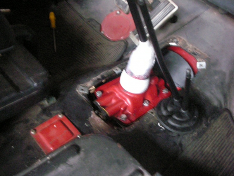

    Pela foto dá pra ver onde é instalado. Ok. um abraço.
    Como o interruptor é colocado na parte onde o guia tem o curso final. não interfere no engate da ré..
    .Bastando fazer rosca na medida do interruptor. Tem interruptor de ré do chevete que é mais fino..
    Faz como se fosse uma bucha na tampa e faz rosca na bucha na medida do interruptor de ré do cheva.
    Então Fornara... Tira a tampinha.... manda fazer uma bucha na dimensão da tampa. Na bucha faz a rosca
    de um interruptor de Ré com a rosca menor. Ok...

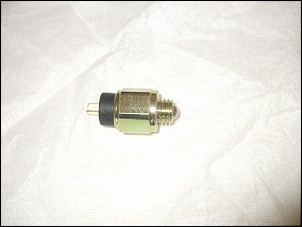

    Salve Antonio! Comprei agora pouco um interruptor de ré do gol (olha foto) e quero ver se adapto, mas a minha não tem a tampa na lata para chegar na caixa, aí será que teria que retirar a caixa por baixo para poder fazer esta rosca? e o lugar exato da rosca seria onde?

    Adorei a dica estava em busca de uma ideia e essa é ótima q já até comprei o interruptor,paguei R$19,00, a rosca do interruptor é 1/2 e por sorte tenho o macho rsrsrsrs, só-dscf0944.jpg-dscf0945.jpg vou esperar a jubiraca voltar do eletricista para fazer alteração.

    Este interruptor de Marcha a Ré usei a do Fusca, Kombi.... deve ter outra similar..
    Rural Willys,1965. 1966. 1973
    Nas de 4 marchas a tampa tem 3 guias (eixo).. o da marcha a Ré e a do lado esquerdo...tirar a tampinha e fazer rosca e colocar o interruptor.....
