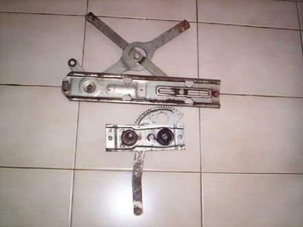

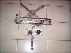

    Outra coisa, como chama aquela peça que se encaixa na maquina de vidro, e depois se encaixa no suporte do vidro. Faz o vidro subir e descer?

    A peça que eu falei. É essa acima da maquina de vidroF75 1976 - Jurema-rural-willys-ou-f75-maquina-do-vidro-da-porta-nova-friburgo-rj-brasil__59b386_2.jpg

    Muito obrigado Antonio. Agora voce sabe o nome daquela peça a cima da maquina a vidro? Ja ouvi falar que é elevador do vidro mas não tenho certeza

    Ninguem sabe o nome dessa peça?

    ola Rmario acredito q o nome deve ser esse mesmo elevador do vidro segue link:
    RURAL WILLYS ou F75 - ELEVADOR DO VIDRO DA PORTA ESQUERDA R$100,00 - ZECARLOS03 | TodaOferta
    Rural E Pickup Willys F-75 Suporte/máquina Vidro Parcial R$90,00 - CLASSICPARTS | TodaOferta

    É luciano tambem estou achando que é esse nome, mas em lojas que vendem os acabamentos pras caminhonetes nossas não estou achando... Acho que vou ter que acabar fazendo uma peça dessa. Porque achar ta meio dificil.

    Rmarino....
    O nome correto desta peça é Levantador do vidro da porta.
    Ela funciona junto com a maquina de vidro....
    Tenho um caminhão mercedes 1113.... Vendo a maquina de vidro me parece que dá certo adaptar na porta da Rural e F....
    não é muito dificil de ver o funcionamento da maquina....
    Para adaptar tem que comprar a maquina e a peça que vai na parte de baixo do vidro que é colocada com borracha crua ou um vedante de parabrisa.....
    Vai em uma funilaria de caminhão e veja como funciona a maquina de vidro do caminhão e vc vai entender o funcionamento..
    As F 75 mais modernas acho que de 80 em diante usavam a mesma maquina de vidro da F 1000..não tenho certeza.....
