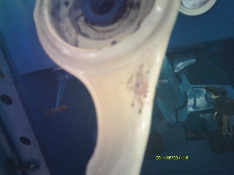

    Salve amigos! Alguem poderia dar uma luz, é o seguinte: Tentei recuperar o volante original da minha F-75, e aconteceu que ao lixar e retirar aquela capa dura superior, começõu a sair uma especie de gel azul escuro de dentro do volante e já tentei vedar com massa acrilica e repintar, mas continua manchando o volante. Minha dúvida é qual volante (de qual carro) daria certo na barra de direção orifinal da F-75?
    Pretendo colocar um volante menor em diametro para não raspar nas pernas,rsrsrs.
    Olha o que acontece: (misterio!!!)

    -pqn_223_volante_wal_carreira_frente.jpgFornara acredito que de outro veiculo não tem estria que da certo mas tem umas lojas na internet que vende ums propio pra jeep e Rural, F75 que são bons meu colega comprou um no portugues 4x4 , na paulista 4x4 tem esse da foto Abraço.

    Igual o amigo vitou nas estrias do volanti nao da certo, mas se vc ir ate um torneiro ele pode faser uma rocas nova ou no volanti ou na sua barra de direcao, aqui em ctba um cervico desse sai por ums 30 a 50 reais

    Com um volante menor, vc terá o problema da direção ficar mais dura, que para as manobras ficam mais dificeis sem a DH..

    Salve Marco! Sem duvida voce tem razão: quanto menor o diametro mais pesado o esterço! Mas como estou com problema do original ser muito grande pra mim e me raspa nas pernas (incomoda) tô pensando em trocar qdo for colocar a D. Hidraulica, e vou levando com esse por enquanto! Parabéns pelo belo trabalho na Neytire do Furst! Abração amigo Marco Maga!!

    Quanto ao problema do volante de direção. Seguinte.... O sem fim de direção dos willys só servem os modelos deles....
    Par colocar outro tipo de volante tem que modificar o eixo sem fim ( cortar e soldar) por exemplo volante de f 1000. que se não me engano são iguais aos do Corcel I e II. Del Rey, pampa..... para isto que que cortar o eixo sem fim deles e soldar no das Willys.
    Pode ser também os da linha volks..... fazer a mesma coisa....

    O sem fim é o eixo que vai da caixa até o volante de direção.. onde tem a estria (encaixe do volante).
    e a porca de aperto...
    Como os volantes dos Jeeps, Rural e pickup. tem a mesma estria serve de um pra outro. Mas os de outra viatura, acho que não tem nenhum que sirva nos wilys... Os aero willys(itamarati) tem o volante diferente dos demais willys, se não me engano os do corcel I é igual.
    Para adaptar outro tipo de volante de direção Exemplo Ford F 1000. a estria me parece ser igual aos do corcel todos. del rey inclusive e pampa..só que nestes não tem a passagem do fio da buzina...
    Para isto tem que cortar o sem fim e soldar o eixo sem fim do corcel. (tem que medir para fazer o corte.)
    Para adaptar os da linha volkswagem gol. santana tem que fazer a mesma operação de corte e solda.

    Certa vez usei um volante da linha VW 76> em uma F100 que tive e ficou perfeito. Se o da F100/Corcel/Maverick/Jeep/F75/ETC são a mesma estria, então o da VW 76> serve.
