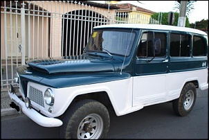

    Fiz a mesma coisa q vc! Comprei e fui arrumando aos poucos.A lata tava boa então fui a mecânica(diferenciais , caixas,motor.......)Hoje mesmo fui fazer um passeio até BHzte(70 km )daqui, ela foi muitissimo bem, mas notei uma coisa que é essencial: DIREÇÃO.A minha está de férias (não e nem folga) È muito perigoso andar assim. Freios foi a primeira coisa que fiz(è esse q o Giovane vende)Se voce quiser já ir andando e passeando, então motor, direção,freios e diferenciais revisados.Depois faz a lata e tapeçaria.Estou vendendo a minha p/ comprar um JPX. Dê uma olhada no tópico vende-se rural 68 4x4 neste site.Boa reforma e felicidades....
