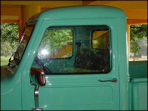

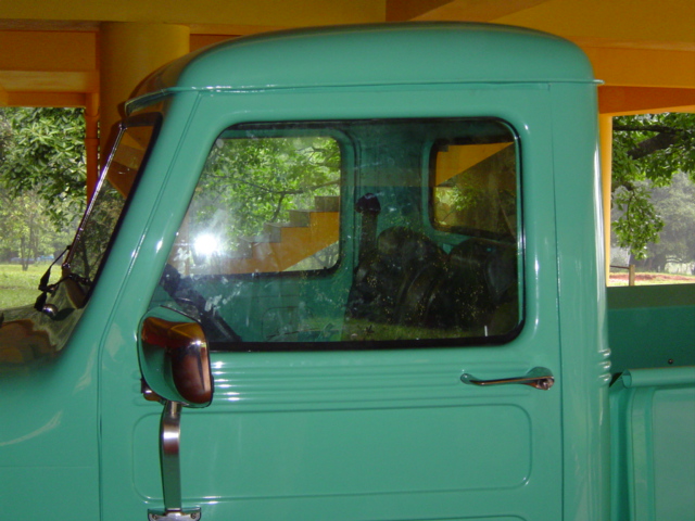

    Boa tarde a todos, na minha picape coloquei as trancas do opala antigo, aquelas cromadas, ficaram muito boas. A fotos esta de longe mas o conjunto ficou muito bom.
    Miniaturas de Anexos Miniaturas de Anexos F-75 com trancas da Brasilia.-dsc00121-2.jpg

    Edu, boa noite aproveitando o tópico você poderia mandar mais fotos desta adaptação e se puder também as do vidro, pois já comprei os vidros das portas (tb tirei os quebra ventos) mas estou com um pouco de dificuldade.
    Usuário Avatar de edubasile
    21/03/2007
    guarantã/SP
    825
    Estive fora no feriado, vou tirar mais fotos do trinco e do vidro e depois coloco aqui. Em relacao ao vidro estou usando maquina eletrica do Uno porem ja vi com a maquina original e ficou muito bom, o vidro mandei cortar e soldei as canaletas q ficavam no quebra-vento no outro canto da porta. Ficou muito bom!!
