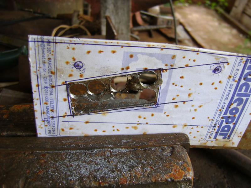

Anexo 337603fazendo a chapa de reforço da fechadura brasilia.
