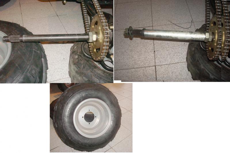

    Oi pessoal, sou nova no pedaço e estou precisando muito da ajuda de vocês. Comprei um quadriciclo da China que chegou essa semana depois de ter ficado 5 meses na alfândega esperando o desembaraço. O problema é que quando fomos montar, notamos que veio sem o CUBO DA RODA TRASEIRA (os 2). Não sei onde encontrar isso e nem como ele é. O quadriciclo é de 250cc.
    Vou deixar uma foto em anexo para vocês verem se podem me ajiudar a encontrar isso.

    Andréa,
    vê os cubos da moto yamaha 125 ou da 250 deve caber direitinho...
    Geralmente a mecânica desses quadriciclos chineses cabem nos da yamaha.

    Poxa, realmente esse Quad lhe custou um bocado hein..com + 3k vc pega um Fourtrax Pau-P-Toda-Obra...
    veja tb das marcas Garini e Dafra, uma delas deve servir, tome-as sempre como referencias...

    Andrea,
    minha esposa tem um Lifan 150cc (parecido com o do link) da uma ligada nessa loja do mercado livre e ve se eles dão as dicas....pois é bem parecido a roda do seu quadri...

    Então, acho que consegui resolver o problema dos cubos, pelo menos espero que sim, mas só terei certeza amanhã quando chegar em casa. Sou do Rio de Janeiro, mas estou agora em SP. Vim ontem cedo pra cá com meu marido para ver se conseguia o tal cubo. Não tinha em lugar nenhum, mas o dono de uma loja (Belikar) retirou os cubos de um dos quadriciclos que estava a venda e nos vendeu depois de confirmarmos as medidas.
    Cada cubo (das rodas traseiras) custou R$ 220,00, mas valeu a pena, pq realmente é uma peça muito difícil de se achar, só mesmo por encomenda.

    Bruno - o preço varia muito porque cada veículo possui um cubo específico . O meu é de 4 furos e encanelado (R$ 220,00), mas na verdade quem me vendeu não sabia nem quanto iria me cobrar pq nunca havia tido essa peça lá. Valeu !!!
