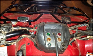

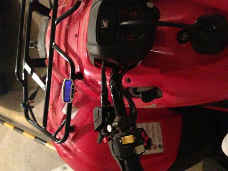

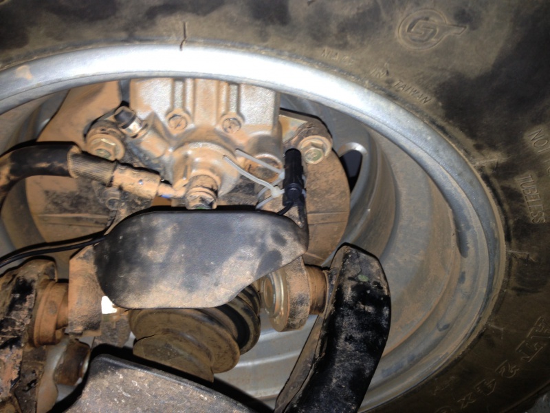

    -foto-4.jpg-foto-3.jpg-foto-2.jpgColoquei hoje no meu Quad, porém falta alguns ajustes ;D
