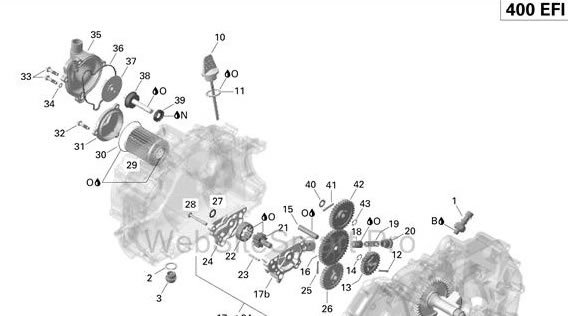

    Errei e botei o filtro de óleo! Vou pesquisar o de combustível!
    Citação Postado originalmente por ArthurPaladini Ver Post
    O filtro no diagrama em anexo é o número 29. Pra tirar ele acho que tem que tirar aquela capinha número 31. Ela fica próxima ali onde tem o puxador pra fazer ligar manualmente.
    Quanto a algum filtro parecido eu já não sei dizer, só procurando.
    Arthur,
    Pelo desenho, parece que isto é o filtro de óleo...
    Alexandre K
    É verdade AKPG, eu li filtro de combustível mas fui pesquisar filtro de óleo! Vou procurar o de certo então.
