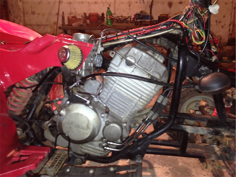

    Bom, como cabeça vazia é a oficina do capeta, fui mexer no que estava queto.. Comprei um motor Honda da cbx 250 e começei a adaptar no quadro do MVK..
    Esta tudo lindo e maravilhoso até chegar na parte da elétrica!!!
    Eu não estou conseguindo fazer nem o motor de arranque girar... se eu ligo a bateria direto no motor vai que é uma beleza.. mais pelo chicote nao....
    Vi pelo diagrama elétrico da cbx que existem varios sensores na moto.. tipo sensor do pezinho, sensor de gasolina......
    Alguém tem experiencia com esse tipo de motor pra me dizer quel sensor eu tenho que fechar pra esse desgramado pegar!?

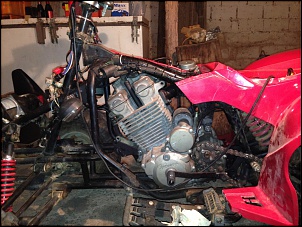

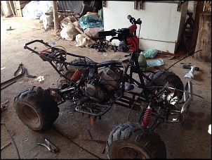

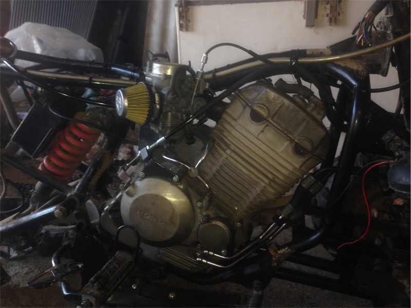

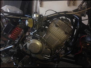

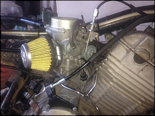

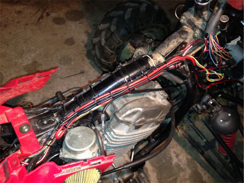

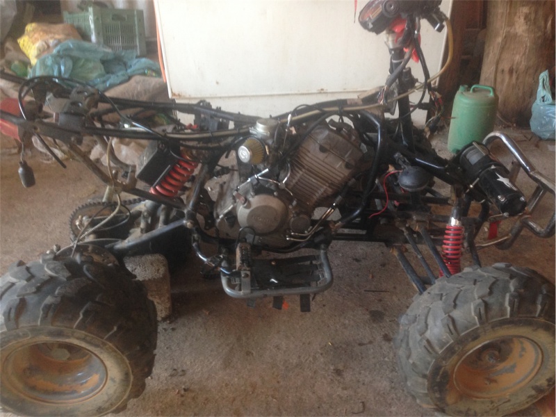

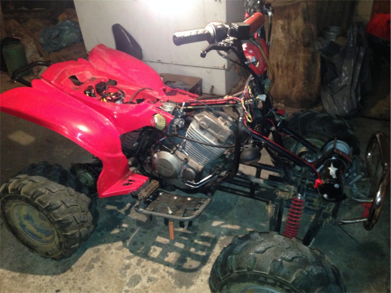

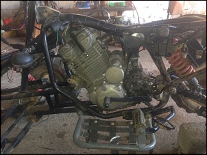

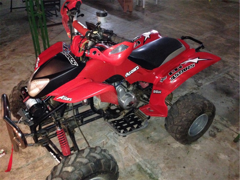

    Fala Galera!!! como prometido, seguem as fotos
    Ele original...
    e aqui começa a saga!!! rsrsrs
    me desculpem a qualidade das fotos.... foram tiradas do celular.....
    Obrigado pelas dicas Rodrigo e Colepicola! O quadri esta no sitio, vou pra la daqui a 2 semanas continuar o projeto... vamos ver se arrumo alguma coisa!! rsrsrs
    Um abraço a todos!!!

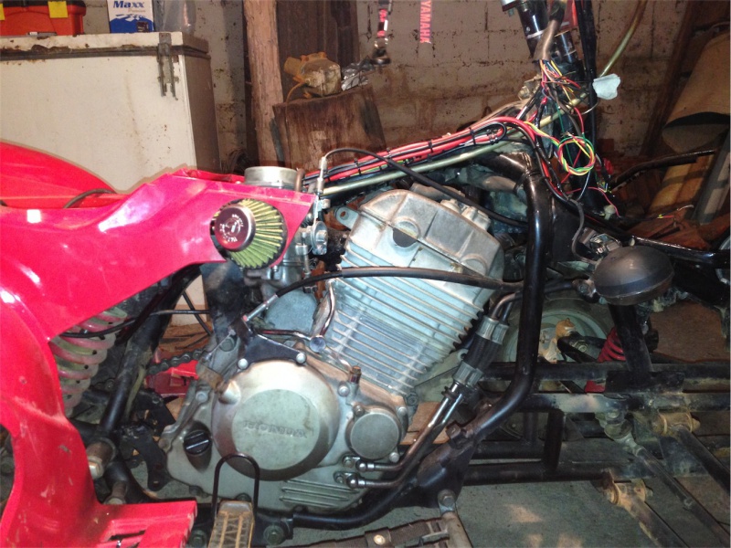

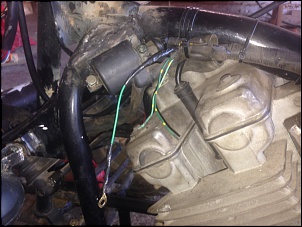

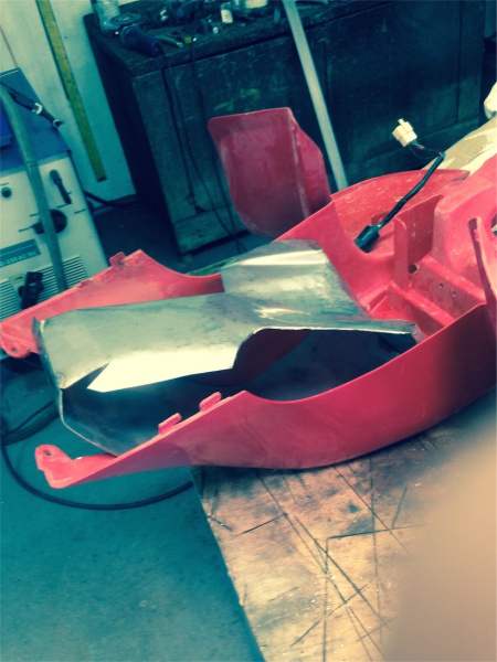

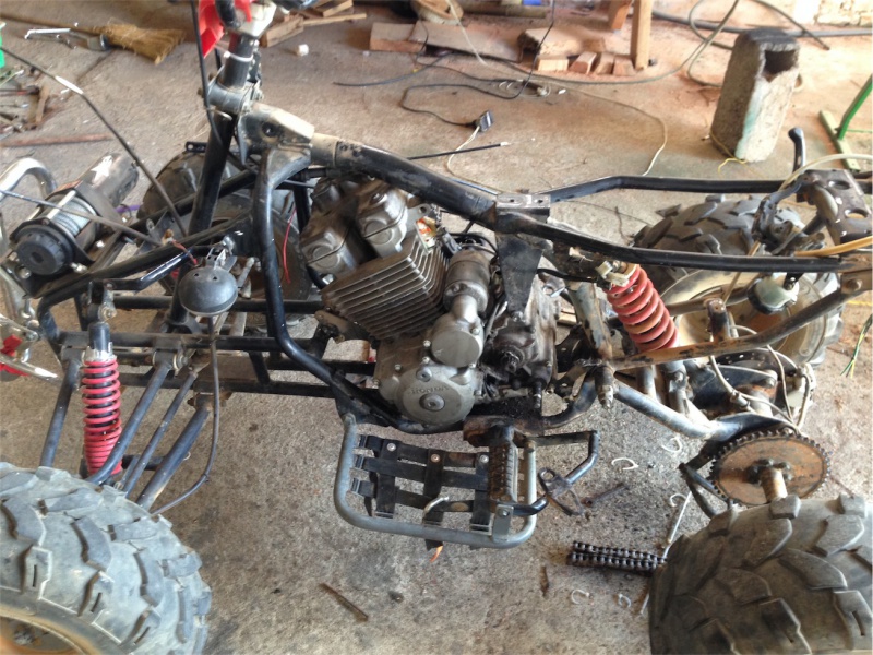

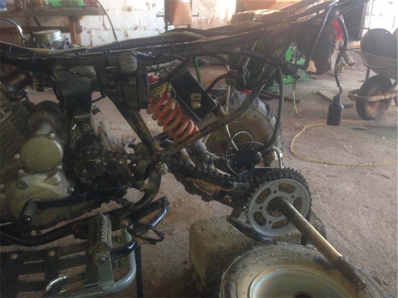

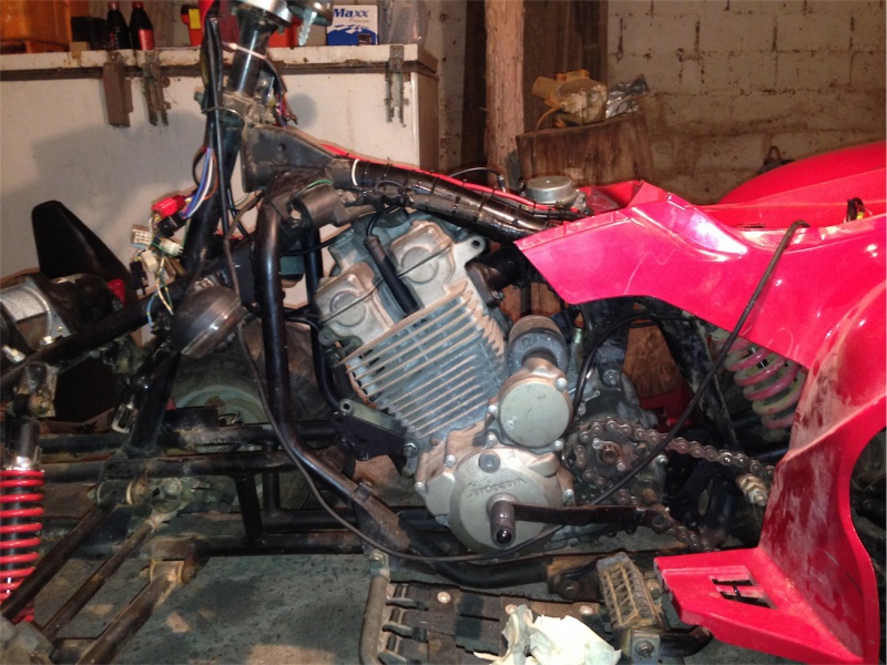

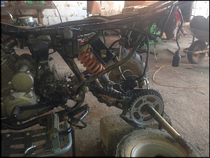

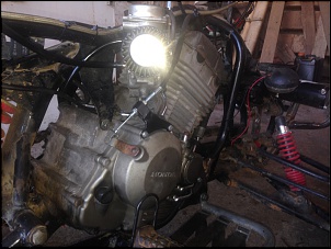

    Boa Noite Amigos!!!

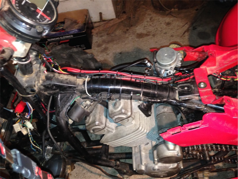

    Este final de semana fui lá pro sítio continuar a construção do frank... rs
    Consegui ligar o motor, eu tinha fechado o sensor do pezinho errado, por isso nao estava dando contato pelo chicote, só direto...
    Depois desse problema resolvido, foi só insistir um pouco, dar uma "afogada" no carbura que funcionou certinho...
    Começei a fazer a elétrica e a carenagem trazeira...

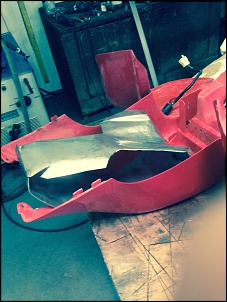

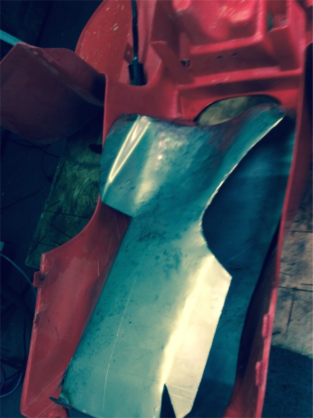

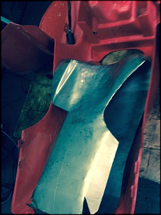

    Por causa do tamanho do motor, vou ter que alterar o tanque de combustivel pq o original nao cabe, fica muito alto e a carenagem da frente nao entra...
    tirei um molde, levei no pessoal da Nassif Soldas aqui em Sp, estou esperando a facada.. ops, o orçamento...
    Abaixo uma fotos das atualizaçoes...
    abraços!!!

    Boa Tarde amigos!!!
    Fala Rodrigo!!! cara, eu dei uma pequena volta com ele só pra ver como estava... realmente o bicho ta bruto, to pensando em como reforçar os freios pq ta acelerando demais... em terceira tava empinando a frente....
    Recebi o orçamento do pessoal da Nassif Soldas... O tanque de aço inox ficou em R$ 3.000,00...
    Puta bica, mais pelo menos o material e o serviço é de primeira... Pelo que o Carlos da Nassif me falou, vai ficar pronto proximo ao dia 24... Se ficar, sábado dia 25 vou pra lá e provavelmente finalizo o projeto.. Vamos ver...

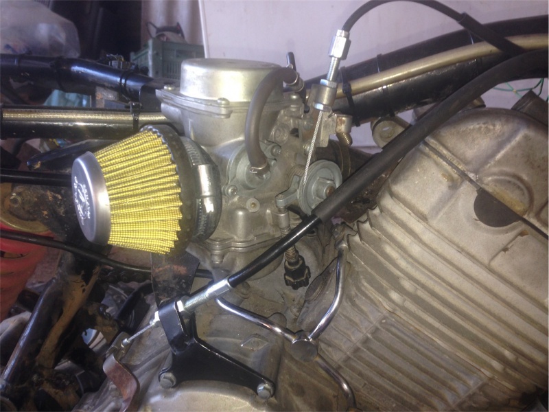

    Boa Tarde Amigos!!!
    Gostaria de uma opinião no projeto...
    O acelerador do quadri é aquele no dedo... Eu troquei e coloquei igual de moto, no punho... o que acham?
    Será que é mais "seguro" deixar no dedo sei la?
    Abraços a todos

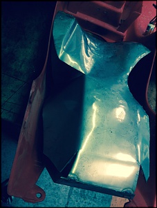

    22/09/2014
    17

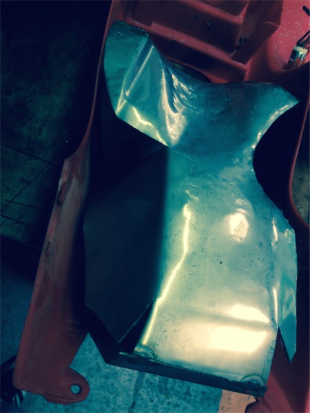

    Boa Noite amigos...

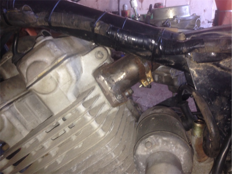

    Hoje fui dar uma conferida no tanque produzido na Nassif...
    Seguem as primeiras imagens! rsrsrs
    O tanque esta sendo feito em aço inoxidável, com volume aproximado de 12 ltrs.
    Abraços!!!!
