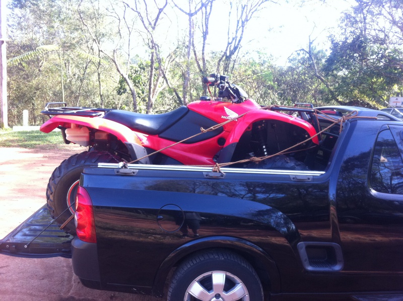

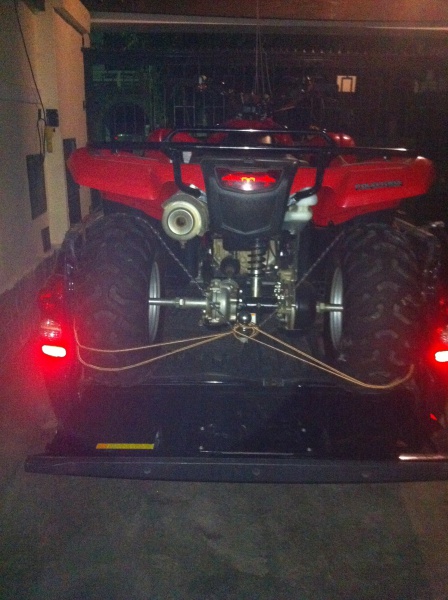

    olha a l200 acima que e minha, de baixo do quadri um suporte e uma dobradição soldada um lado delas, ai eu pego a outra parte ( a rampa que tem o outro lado e so coloco ali no pino.
    bom que pode ser qualquer altura que ela encaixa .
    O segredo foi usa dobradica uma aprte soldada na base que fiz em cima da tampa
    e a outra parte ( outro lado soldei na rampa )
    assim n machuca a tampa da caçmaba e nao tem pergio de escapar
    Tem que tomar muito mais muito cuidado na rampa ( pq deixando solta ) vai escorregar
    a chance de escorregar e de 99% .
    Caso acelere de mais vai emperrar a tampa para cima .
    caso pare no meio da rampa e acelere ela vai para tarz, escorregar
    e sempre lembre de subir na rampa com o 4x4 engatado, desta forma o pneu da frente agarra e puxa a rampa ( caso contrario vai empurrar a rampa )
    com o tempo e quase quedas vai pegar a manha .

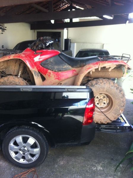

    Transporte de Carga com a tampa da caçamba aberta
    Documentação autorizando transporte de cargas com a tampa da caçamba aberta

    Normalmente os cabos seria para 300 kilos . Algumas pick-ups tem adesivo informado Nunca vi algum cabo estourar já vi tampa da pick-up entortar no meio de mais de 500 kilos agora de estourar tem que por peso. Na duvida coloca 3 pessoas sentadas na ponta , ai com crtz dará mais de 200 kilos. Já vi colocando 400 e não aconteceu nada . Vai tranquilo. So se o senhor pesar mais de 400 kilos + o quadri ai pode quebrar .

    Não , seria loucura isto, eu fiz um suporte cinza escuro da uma olhada que ele vai ate o começo da caçamba o pneu do quadriciclo esta em cima. Meu carro ali tem 2 buracos com rosca que voce parafusa o gancho ( um anel com parafuso na ponta , voce vai la e parafusa e fica como ponto de amarrar corda.
    Ali eu coloca o suporte e parafuso , e deixo fixo para andar pra cima e pra baixo com a tampa aberta.
    Ai na ponta deste suporte, eu soldei as dobradiças .
    ele tem mais o menos 50 cm por 1,50m um arco retangular com estas medidas
